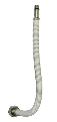

freetron
freetron
Регистрация: 18.11.2007
Сообщений: 329
27.05.2008 в 01:37:53
Видел вот такую замечательную вешь!
http://www.emiflex.com/interna.asp?level=P3&id=47
Но к сожалению пока вертел ее в руках и не пробовал как она на деле. Если оно вполне надежно, то для себя отмечу этот вариант как идеальный (зачеркнуто) как безупречный.
Да и вообще, ИМХО, если есть необходимость иметь нежесткое соединение то сильфонная подводка лучший вариант (это мое мнение как не профессионала, и оно может быть неправильным).
сансэй
сансэй
Регистрация: 13.01.2008
Сообщений: 7428
27.05.2008 в 01:41:42
мнение на все сто, а что за труба на фото?

freetron
freetron
Сообщений: 329
27.05.2008 в 02:58:13
К сожалению у меня больше нет информации, только сайт где я ее видел. :( По мойму именно эта подводка уже упомяналась здесь, когда кто-то спрашивал про альтернативы подводке к смесителю.
