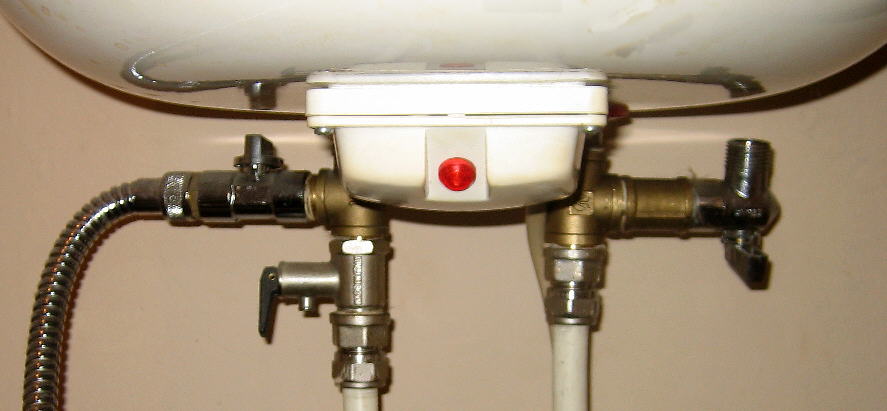

Nata_dress написал : ведь ползоваться будем только на время отключения ГВ? Что будет, если одновременно включить чайник и такой водогрей?
Если это всего 2 недели в году - не парьтесь. Можно и последить, чтобы не включалось все одновременно.
Nata_dress написал : так по поводу чем подключать? Обжимной МП или ....?
У меня и вовсе гибкой подводкой сделано - которой раковины подключают. Хотя изначально планировался МП. Но тут неожиданно отключили воду и потребовалось сделать немедленно. Ну а потом так и осталоось.
Fidel написал : Соединять контуры слива и подвода (бак бойлера) считаю идеологически неправильно: запах пойдет в бойлер, возможно, не только запах, но и грибки, бактерии.
Через клапан? Тогда это уже не клапан, а черт знает что...

solo написал : Через клапан? Тогда это уже не клапан, а черт знает что...
Нормально там все - bugatti, я уже сказал - просто не хочу.
Alex78RU написал : Я бы присмотрелся к таким моделям http://www.thermex.ru/thermex_goods.phtml?TypeID=14 или http://www.thermex.ru/thermex_goods....F+FLAT+DIAMOND они плоские
Да у меня такой - блестящий. Тут надо предупредить, что происхождение девайса неизвестно, очень похоже на Китай, но на форумах сильно не ругают. Тем более, что многие остальные дешевые бойлеры, похоже, оттуда же, включая Electrolux и его клон - AEG.

Для подключения накопительного нагревателя в первую очередь нужны фильтры (сетчатые для грубой и более тонкой очистки и матерчатый на ~20мкм), чтобы меньше было грязи в нагревателе и меньше отложений на ТЭНах. Нужен также редуктор, ограничивающий максимальное давление в трубопроводе. Желательно подключить нагреватель так, чтобы можно было пускать в него не только холодную, но и горячую воду. Это удобно для его промывки. Перед отключением горячей воды его также можно наполнить ей, чтобы меньше пришлось греть. Кроме того, нужно установить тройники с вентилями на входе и на выходе нагревателя, чтобы легче было спускать из него воду. Подсоединять нагреватель следует на "американках", чтобы можно было его демонтировать при необходимости. Вот и все "тонкости".

Специальные дополнительные фильтры для нагревателя не нужны, если есть на входе в квартиру - уже хорошо, если нет - там лучше поставить. Нечему внутри бака засоряться. В пятиэтажном здании давление в водопроводе скорее всего невысокое. Редуктор нужен, если высокое. Предусматривать заполнение и промывку горячей водой - экзотика. Горячая вода и так образуется при нагреве, а промывка - крайне редкое действие. Вообще сливать воду в перерывах между использованием не нужно - будет быстрей ржаветь из за попадания воздуха, поскольку внутри высушить нагреватель невозможно. По поводу затхлости воды - после нагрева первой порции все микроорганизмы помрут сами. Холодную из нагревателя, конечно, лучше не пить. Промывать, как раз, приходится после слива воды - все осадки взбаламучиваются.
Крепеж вполне размещается по бокам. Обычно сзади поперек бака прикреплена планка, за которую бак подвешивается. Нет проблем закрепить планку на стене за концы.
По хорошему, кроме того автомата на 16А желательно УЗО и наличие заземления. Трубы подключать так, чтобы не было электрической связи стояков с нагревателем. Обязательно использовать пластмассовые муфты из комплекта или пластиковые трубы - металлопластиковые или полипропиленовые. Косоруким монтажникам - не доверять, после них, бывает, выскакивают МП трубы из фитингов. Главное - не выдумывать лишних деталей, а уделить внимание качеству работ.

ssrr написал : В пятиэтажном здании давление в водопроводе скорее всего невысокое. Редуктор нужен, если высокое. Предусматривать заполнение и промывку горячей водой - экзотика. Горячая вода и так обр
это не так, мягко говоря(( если группа безопасности не выведена в какализацю, то из нее будет СТРАШНО И СИЛЬНО брызгать кипяток!! при скачке давления(((
ssrr написал : желательно УЗО и наличие заземления.
заземление ОБЯЗАТЕЛЬНО!! или перед мятьем надо каждый раз исповедоваться и причищаться((

Приходится часто сливать бойлер, поэтому сделал так: один кран для слива, второй -для подсоса воздуха. Шланг (от старого душа) идет в сливной бачок. 5 лет работы -ОК.
