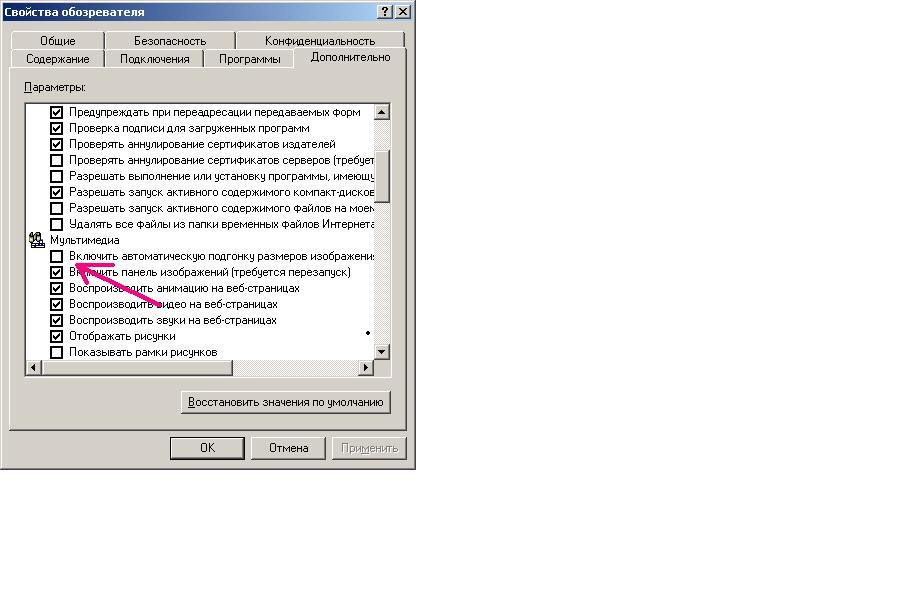

Const_64 написал : Из Москвы вашу схему трудно разглядеть)
Вам надо зайти в Сервис->Свойства обозревателя->Дополнительно, прокрутить немного вниз и в разделе Мультимедиа убрать крыжик с опции - "Включить автоматическую подгонку размеров..."

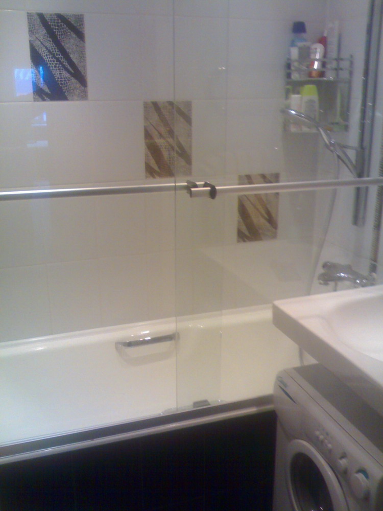

zvyagaaa написал : Решился на ремонт. на плане по осям 2 и 3 сейчас стена. Стену демонтирую.....
Я бы не стал демонтировать стену а поставил бы в туалете маленькую раковину - собственно у меня так и сделано (ширина туалета - 79см). А в ванную тогда можно и стиралку (в такую как у меня можно загрузить 3.5кг - вполне достаточно для семьи из 4-х человек) со специальной раковиной поставить - место очень даже сэкономится.
