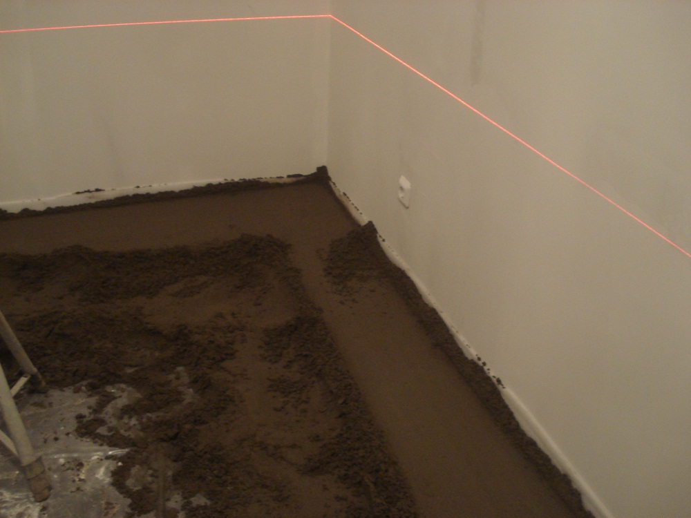

Сегодня сделал стяжки в двух ванных, с уклонами ;) Что-то полусухая удобнее(давно не делал), чем "мокрая" ;)
