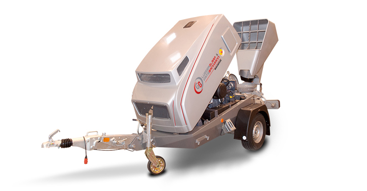

отделкин
отделкин
Регистрация: 02.03.2008
Петрозаводск
Сообщений: 2680
24.04.2013 в 08:46:23
amar78 написал : Чтоб улыбаться к концу рабочего дня, за смену надо ложить метров 200. чтоб не улыбаться, но не быть с паршивым настроением - метров 150. Никого не хочу обидеть, конечно, на Родине таким объемов вероятно нет, но мне честно интересно насколько рентабельно ложить стяжку, если это, скажем 30 м2.
Мы получается улыбаемся каждый день иногда аж рот растягивается и это при том что город у нас 300 тысяч +6 установок и мы еще купили дополнительную вот такую В маленьком городе ездить легко и не дорого ,а делать стяжки в старом фонде(я не очень люблю)можно несколько лет и цена там хорошая У меня например пикап я могу все обурудованее на себе за раз отвезти,но как правило это делает гидрокран везет все вместе с цементом Вот только вчера пример делали 100м2 на 8 этаже,приехали ,распустились к 12 часам в 17 часов уехали =заработок 50000тр (грязными),конечно на обьемах стоять интерестнее так как заработок больше и дергатся не нужно,но мы вот даже в зиму с января по март сделали 12000 м2 Так что у нас конечно не обьемы как у Тарлеева,но работать можно Вот такой красавец насос а например иногда (знакомые,или просто люди пристанут ну сделай да сделай_)30 или вообще 10м2 то просто мешаем в мешки приехали,высыпали,загладили но там цена уже может и до 1000р за м2 доходить(ингда специально пугаю ценой чтоб не приставали)
