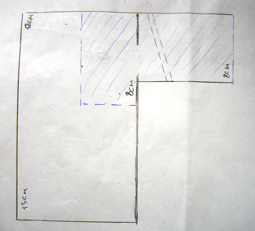

2ChVA: про капремонт хз) а плита довольно крепкая, пытались измерить толщину вдоль трубы отопительной, линейка входит см на 20-25, а дальше или мусор или еще что-то?

Если там плиты перекрытия, то откуда мусор? Просто плита и всё. Это в современных домах так, нагрузку воспринимает плита всей поверхностью. В старых было не так, нагрузку несли только балки (деревянные или металлические), а то что между ними — только само себя держит и передаёт нагрузку на балки. Снизу могли быть набиты доски и оштукатурены — это потолок соседей снизу. Или приварена сетка и оштукатурена. Сверху — всякое дерьмо, покрытое сеткой и тонкая ЦПС . Если на эту конструкцию дать нагрузку, то крякнутся может. Вообще, старый фонд = каждый дом — свои приколы. Советские послевоенные дома гораздо лучше в этом смысле, всё типовое, знаешь чего ждать.

2ChVA ну да не могу я отличить бетон от ЦПС (блондинко:flirt ))) а по поводу мусора, он как-бы и не совсем мусор - структурированный был - на плите(стяжке?) лежал слой какой-то шерстки (мексиканский тушкан??), на нем что-то типа рубероида, а дальше слой строительного дерьма причем там где раньше была дровяная плита - этот мусор с примесью цемента или штукатурки - тяжелый зараза, а но остальной части он был более легкий с фрагментами чего-то древесного (типа ДСП но совсем пористый). Ну а потом уже лаги и черновой пол.

Ну перфоратором попробуйте в режиме удара. Стяжка гораздо легче долбится, а ж/б заводскую плиту замучаетесь ломать легким перфом :) Или даже в режиме сверления ударной дрелью. Обычную ЦПС ударная дрель на ура возьмет, ж/б — очень тяжело.
ovtom написал : а по поводу мусора, он как-бы и не совсем мусор - структурированный был - на плите(стяжке?) лежал слой какой-то шерстки (мексиканский тушкан??), на нем что-то типа рубероида, а дальше слой строительного дерьма причем там где раньше была дровяная плита - этот мусор с примесью цемента или штукатурки - тяжелый зараза, а но остальной части он был более легкий с фрагментами чего-то древесного (типа ДСП но совсем пористый). Ну а потом уже лаги и черновой пол.
ТО что сверху это понятно. У меня просто есть подозрение что и то что у вас сейчас под ногами не более чем тонкая корка ЦПС, под которой какое-то дерьмо. Такое могло быть если дом без капремонта. Я с такой фигней столкнулся даже в сталинке! Тоже был черновой пол, такие вот металлические балки и между ними то что я принял за ж/б плиту. Хрен там! Туда даже дюбель было не вогнать :(

сообщение от ChVA В старых было не так, нагрузку несли только балки (деревянные или металлические), а то что между ними — только само себя держит и передаёт нагрузку на балки
А то что на этой конструкции стояла раньше дровяная плита (нижний ряд кирпичей лежит и по сей день), которая точно легкой не была не говорит о том, что все-таки эта конструкция несущая???
