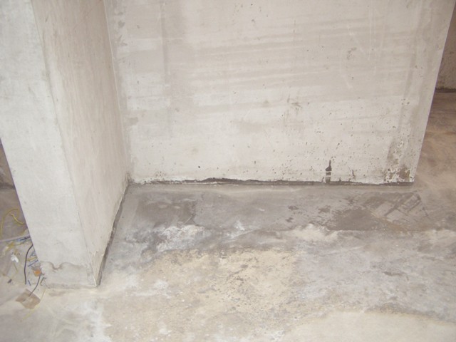

Help! В Новом ,сданном доме стяжка полов...похоже известково песчаная (ковыряется чуть ли не пальцем....,каблуком -легко!). Посмотрев форум стандартный совет-менять!, ..а в полу ещё и кабели проложены...вообщем полная ..опа! Как меньшей кровью выйти из ситуации? Не сочтите за труд,посоветуйте? В комнате будет ламинат,прихожая-кухня -плитка.
