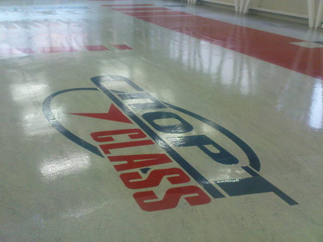

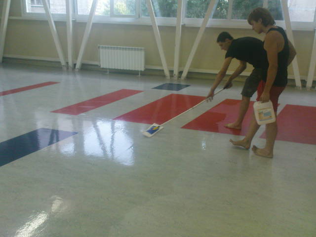

прошу прощения, безусловно надо сначало обрезать то место которое бухтит. кстати на фото это у вас в Саратове. стяжка была ....о, в ремонтировали и рем массой, но её не хватило "глубокие" места заделывали густой наливайкой потом все заливали целиком, там правда 2мм натуралка, с плиткой не обязательно такую ровность.
