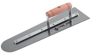

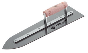

Первая стяжка (выполнена) :) вопросы.. Как все происходило. Комната с переходом в коридор без дверного проема. Гидроизоляция панельных швов праймером и тканевым стеклогидроизолом. XPS Ursa ЭПП на пол, штробы в нем под кабели и т.п. сетка 55*55 пруток 3. На стены: Изолон 10мм на жидкие гвозди. Смесь: М300 50кг, около 5л воды+суперпластификатор Арммикс+ фибра из расчета 680гр на 1куб. Делали с другом впервые, поэтому со смесью эксперимент :) то сухая, то влажная. Проверяли: Комок лепится и не разваливается, при сжатии воды не выделяется. Накидали на ЭПП и сетку порядка 1.5 см, после этого потоптались и сетку выдернули на поверхность этого слоя, еще подкидали смеси, потоптали.. Далее я чуть не помер, героически выглаживая теркой, подсыпая и равняя эти 10 кв.м :) Затереть так и не получилось :( То как-то сухо и песок на поверхности, если чуть добавить воды смесь сразу мелкими комками, липнет к инструментам и не затирается совсем. Вот в чем тут секрет, подскажите .плз!! :) И как я понимаю смесь в мешках это полный отстой с разнокалиберным песком и мелк.камнями? Поэтому смесь лучше готовить самому?Лучше будет затираться? И самое главное, стяжка через 10 часов, напоминает какой-то земляной пол :( в коридор так и не пошли укладывать (иначе не подойти для пролива) и этот торец стяжки совсем был сухой и легко разрушался шпателем :( Не спеша в несколько приемов пролил стяжку,видно что набрала воды и вроде как торец укрепился, но сомнения до сих пор :( ЧТо НЕ ТАК? Сейчас торец укрыл пленкой. Но поверхности стяжки песок, гладенкой корки нет. Вроде как ровная (на вид пока) но если заравнивать неровности то лучше чем?? И можно ли ее продолжить в коридор, одним целым, сетку с запасом оставили. Т.е. довязать клад.сетки и пойти дальше. Если конечно она укрепится и будет стяжкой, а не песковой трамбовкой :( Эх... Фотки вот добавил...
