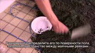

Кто пользовался таким продуктом - Vetonit 6000 ? Толщина слоя аж до 250мм! SG Vetonit 6000 SD Rus Finalmini Судя по видео и количеству воды, указанного в инструкции (2л на 25 кг) - полусухая консистенция. В описании указано: используется для связанных и несвязанных стяжек, но ведь полусухая же? Зато укладка напольного покрытия через 15 часов. В общем, кто работал - поделитесь впечатлениями.

Ravenous написал : но ведь полусухая же?
делали в форме (поэтому и балочка получилась), основание нивелирка, потом полусухая, потом еще нивелирка. и адгезия нормально и прочность. конкретно с ветонитом 6000 не работал, но пробовал и мапеи и форбо. все как у полусухих, за счет добавок не нужно ухаживать (укрывать, поливать и т.п.), остаточная влага связывается "химически" (опять же добавки), поэтому плитку через 6 часов запросто, а все остальное через 24-72 часа (в том числе и паркет клеить).

Ravenous написал : Кто Кто пользовался таким продуктом - Vetonit 6000 ?
На вид обычная полусухая цементно-песчаная стяжка, возможно с добавками, которой удобно, быстро делать обычную стяжку.
Обычную мокрую цементно-песчаную стяжку для теплого пола делают дилетанты!
Полусухую стяжку для теплого пола, коэффициент теплопроводности примерно на 40% хуже, чем у мокрой, делают дилетанты в квадрате!
Ravenous написал : Толщина слоя аж до 250мм!
Полусухую, толстую стяжку для теплого пола делают дилетанты в кубе!
