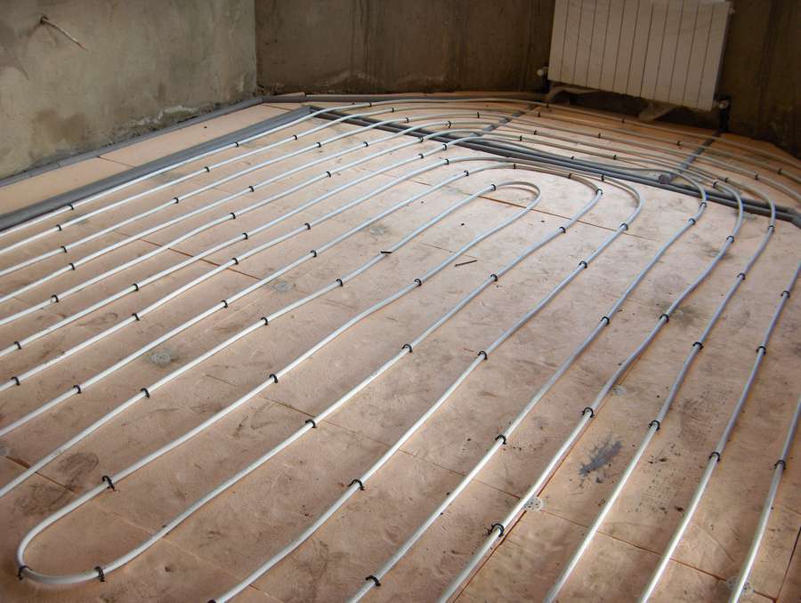

понятно, что не денется, не сбежит...вообще-то это не чистовая даже, а черновая под пирог теплого пола(т.е. на нее пенопласт, труба в стяжке с сеткой). почему именно такая толстая, история отдельная, но так уж вышло...я рассчитывал, что через 30-35 дней буду делать уже теплый пол, но, как я понимаю, она даже еще и не просохнет окончательно? это нужно ждать положенные 7*16=112 дней :eek: или можно ограничится месяц-полтора?

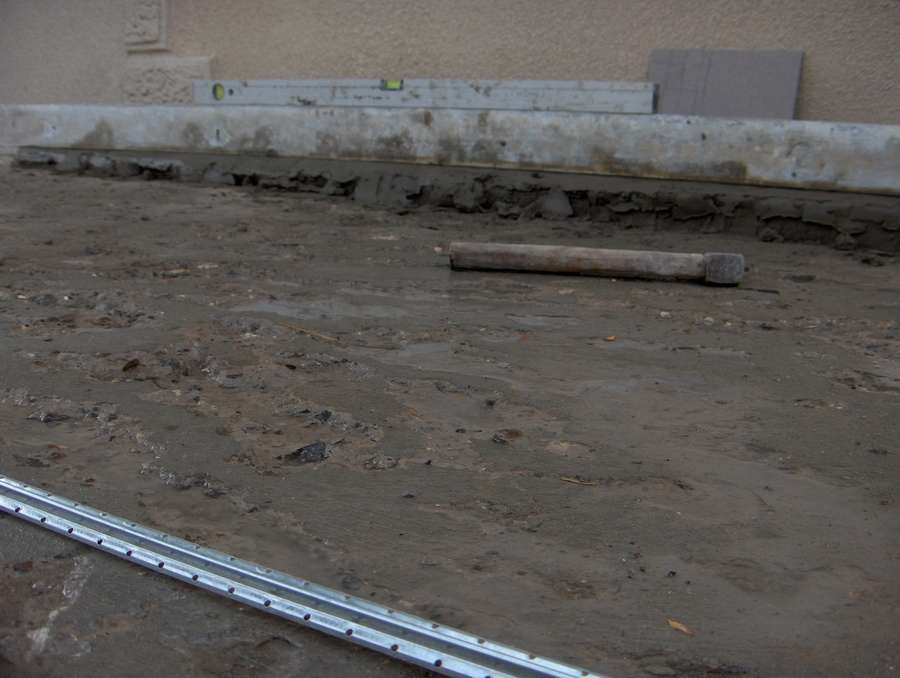

в одной комнате полусухая 1:4 получилась сильно корявая, буд-то по ней танком ездили, в ямках глубиной до полу-сантиметра ;) спустя 24 часа от заливки хорошенько ее смочил и замазал жидким раствором 1:1:4 с добавлением 1 части плиточного клея. нормально? жить будет?
а в другой комнате треть площади получается слой 3см., не охота увеличивать, т.к. тогда или порог делать или 1см по всей квартире доливать, а это еще тонна раствора ;) на 5мм слое пенополиэтилена нормально будет себя чувствовать 3см пескоцементной стяжки? сверху планируется паркетная доска.

fatrogue написал : 30-35 дней буду делать уже теплый пол, но, как я понимаю, она даже еще и не просохнет окончательно? это нужно ждать положенные 7*16=112 дней или можно ограничится месяц-полтора ?
можно ограничится, просохнет, щас лето, ничё с ней не случится:)
щас теоретики начнут меня камнями забрасывать:D

vifoxa написал : спустя 24 часа от заливки хорошенько ее смочил и замазал жидким раствором 1:1:4 с добавлением 1 части плиточного клея. нормально? жить будет?
жить будет
vifoxa написал : на 5мм слое пенополиэтилена нормально будет себя чувствовать 3см пескоцементной стяжки? сверху планируется паркетная доска.
нормально
