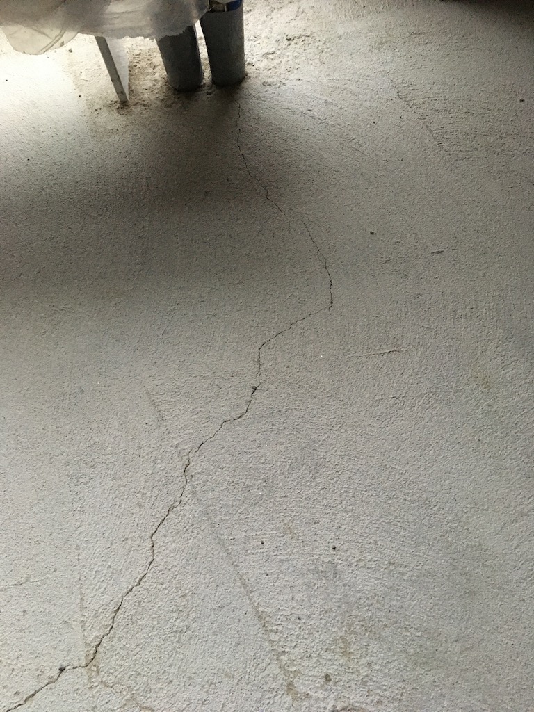

09.10.2019 в 11:47:04
ЦПС с фиброй от застройщика, слой 11-14 см сразу на бетонное перекрытие. Делали весной полгода назад. После пылесоса с щеткой стали видны трещины до 1 мм. Ничего не бухтит (на таком слое вообще может?). Нужно лечить перед наливным полом под ламинат?
