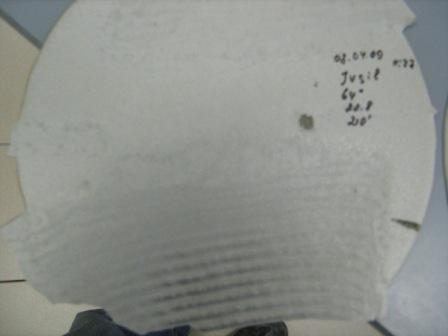

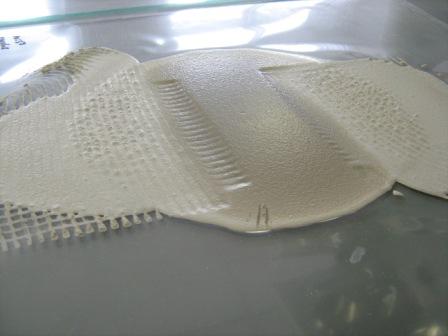

поясню по фотАм. ивсил, фракция 0,63 (по мне крупная), в тонком слое работает не ахти, ракель тест не выдерживает (бороздочки должны были разравняться), подвижность слабоватая, в состав входит и гипс (поэтому дисперсионные паркетные клеи нельзя использовать), на верху полимерная пленка, стоит её шлифонуть и открывается слабоватое тело. из плюсов только цена. немного "надругался" над материалом, но приходится тестировать конкурентов. в бытность укладчиком работал им и на больших площадях, только если заказчик уже купил данный материал, в остальных случаях его не использовал ни когда. клей под фанеру можно использовать разный, но так как будет такого плана наливайка, то только смоляной или 2-к Полиуретан. под фанеру и тот и другой шпатель В11. далее массив я всегда клеил (сторался по крайней мере) только на 2-к или MS (МС более удобна т.к. однокомпонентна и затвердевает под действием влаги из атмосферы) с 2-к необходимо работать быстро (реакционный клей) или замешивать по половине ведра или работать очень быстро. ну и под готовый массив (под лаком или маслом) только 2-к или мс, на растворителях и прочих разбавителях (содержат влагу) не допускается.
