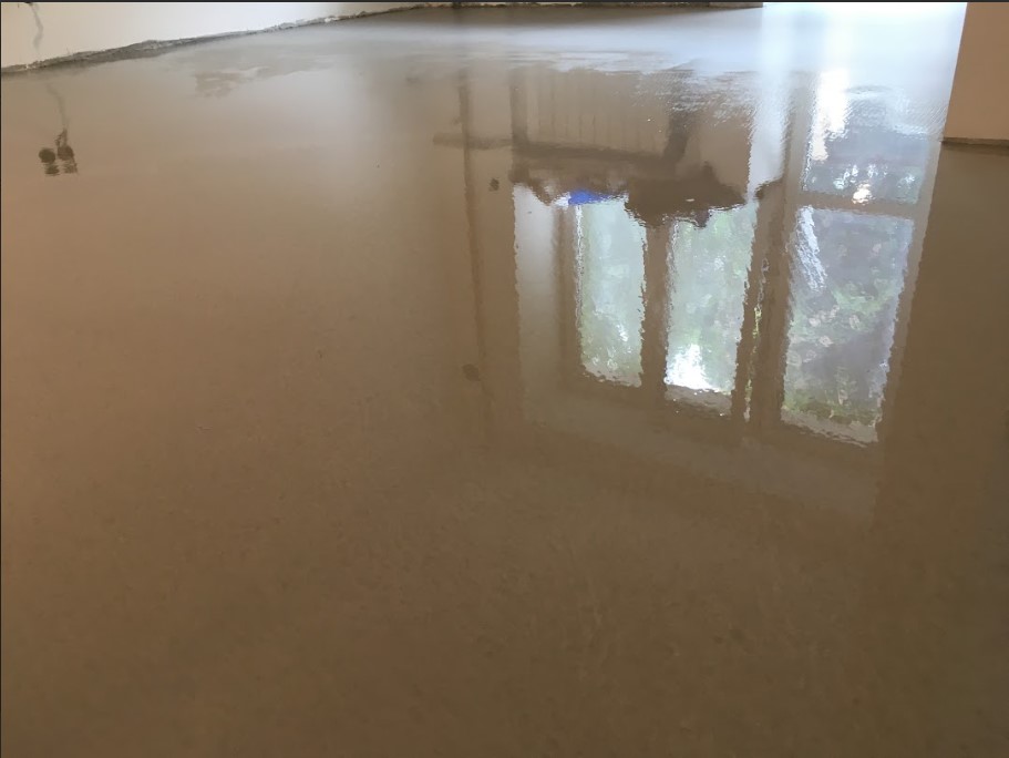

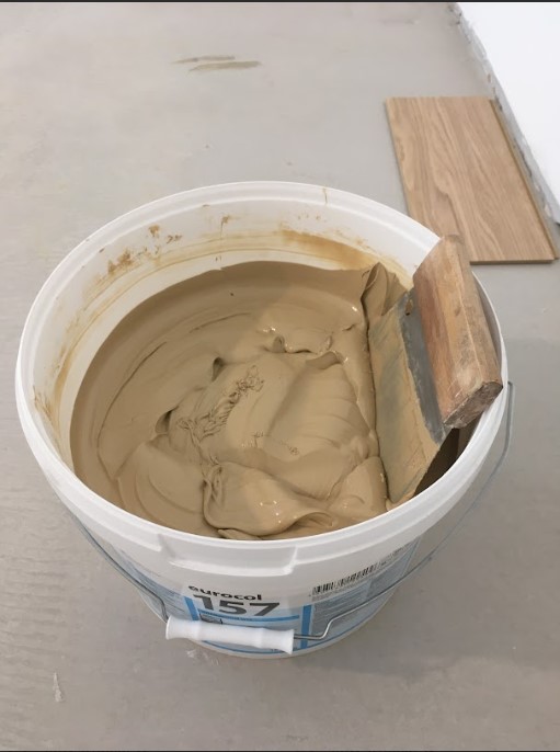

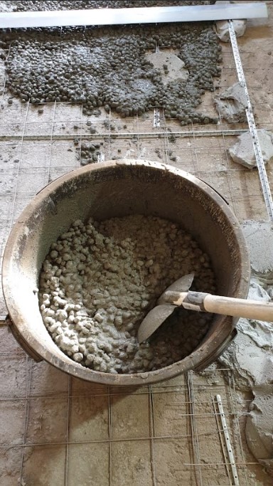

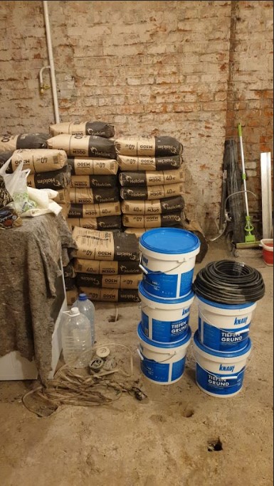

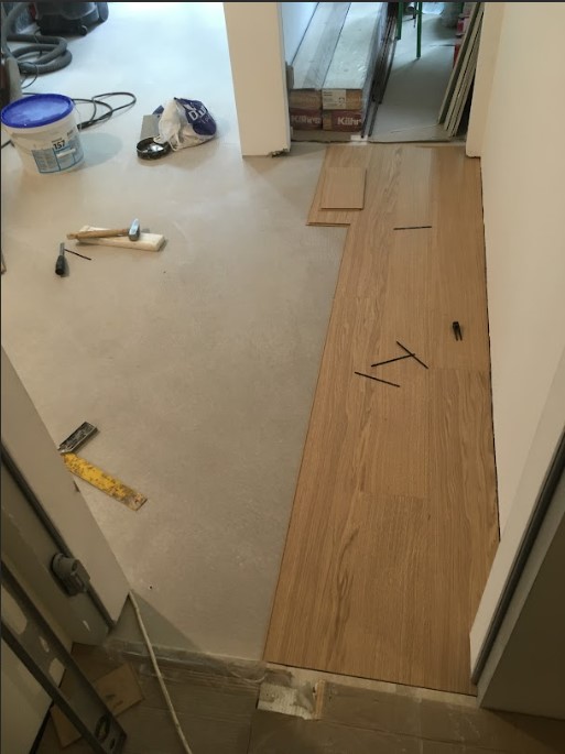

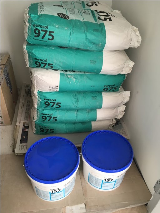

В доме этой же серии делал ремонт ранее, там только высота потолков больше. Перепад высот был большой. В "ямы" добавлял керамзит, а сверху залил пескобетоном. Потом наливайки и паркетная доска на ПУ-клее. Звукоизоляция отличная. Screenshot_1Screenshot_2Screenshot_3Screenshot_4Screenshot_5Screenshot_7Screenshot_6
Стоит повторить удачный опыт. Добавить между плитой с соседскими проводами на ней и стяжкой какую-нибудь защиту от структурного шума вроде Шуманет или подобной (ТЗИ не годится). И залить армированную стяжку минимально допустимой толщины.

Чтобы положить Шуманет надо сделать ровный черновой пол, минимальная толщина стяжки над раздельным основанием должна быть от 4 см. Я проводил эксперимент: приклеивал паркетную доску на ПУ-клей стучал костяшкой пальцев - звук глухой (монолит) и подкладывал под паркетную доску подложку - звонкий звук. Этот Шуманет нужен, например, если укладывать ламинат на подложку.
