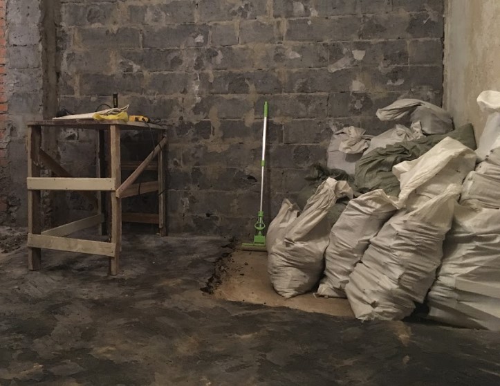

У соседей над головой была плавающая стяжка.
На полу паркет-елочка, приклеенный к основанию на битумную мастику. Под мастикой рыхлая старая стяжка. Под стяжкой речной песок по плите перекрытия.
Контактная стяжка и ламинат/паркетная доска без подложки - хуже только плитку приклеить.
Можно узнать где и что тут "плавало"? Screenshot_9

DmitryB написал 23.02.2026 в 01:23
Плавала стяжка на песке. Ну по крайней мере в том месте, которое вы сейчас обсуждаете. Не лучшее решение, но все же это не контактная стяжка.
