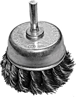

необходимо маленько подровнять стяжку. правилом срезать - поздно, застыла за 5 дней. попробовал корщеткой-чашкой на болгарке (http://www.fit-instrument.ru/pics/38595.jpg)- не вариант. сверху пройти не удается, просто круги выцарапывает на стяжке. только алмазная чашка поможет? или есть варианты?

ilyaomsk написал : только алмазная чашка поможет?
..угу :(

23.07.2010 в 23:57:49
Палецкий ...или зачистной фрезер;)
