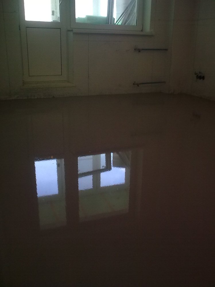

27.02.2011 в 23:03:25
про полусухую стяжку вопрос - в квартире новой строители уже сделали стяжку - полусухая ( видно по разлому - стяжку пришлось выкинуть для мотажа ТП ) , идеально ровная была стяжка , следов шлифования не наблюдалось , не пойму - что за технология ?? либо шлифовалась с пылесосом , поверхность не заглажена до зеркала , но такое ощущение что песчинки шлифованные ... фантастика ???

27.02.2011 в 23:32:23
артур липецк написал : про полусухую стяжку вопрос - в квартире новой строители уже сделали стяжку - полусухая ( видно по разлому - стяжку пришлось выкинуть для мотажа ТП ) , идеально ровная была стяжка , следов шлифования не наблюдалось , не пойму - что за технология ?? либо шлифовалась с пылесосом , поверхность не заглажена до зеркала , но такое ощущение что песчинки шлифованные ... фантастика ???
Для кого фантастика а для кого нет. Фракция песка значит хорошая применялась. Фото одного и того же участка стяжки.
