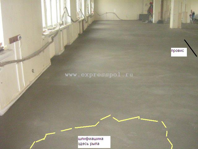

TARLEV написал : всего то 2мм на 3м провило в 2- местах на 546м2
520м2 Ну во-первых Миша не везде с правилом пробегал....
Когда ставили стены из 10мм стекла ребята немного поматерились, тк стекла ставятся строго в линию (там перепады в 1мм по горизонту приводят к кривым вертикальным щелям - высота стекол 2600, щели 1.5...2мм) а в центре между колоннами яма была миллиметров так 6..7... ну прокладочками обошлись....
Ну и еще с одном месте у абсолютно ровной 4-х метровой тумбочки один край провис где-то на 6мм.
В других местах таких критичных исталляций не было и все ОК.
Во вторых - было три трещины, ну это ерунда и совершенно никак не напрягало...
В третьих без шлифовки коламбусом линолеум на это клеить было нельзя и пришлось немного попариться на 200м2 (во время шлифовки в некоторых местах пара-тройка по 2...3 м2 полетел песок и коламбус стал рыть) Там пришлось шпатлевать на сдир тонкой ремонтной смесью - 940-й.
Под ковровую плитку на фиксацию - все ОК без вопросов (она толще и не блестит)
Ну и одной из колонн пришлось перезалить вокруг сантиметров 5...10 (в самом мелком месте)
Ну и еще наш косяк - надо было думать заранее, и везде по периметру сбить штукатурку внизу стен (это совет будущим клиентам) - при обшивке вплотную к стене гипсом при креплении профиля когда сверлили перфом наискосок отверстие попадало в самый край стяжки или в штукатурку - крошилось... пришлось немного отступить от стены...
В целом - стяжка выполнена очень хорошо.
В том, что обратился к вам ни капли не жалею, и буду рекомендовать другим. Будете в тех краях - заезжайте на кофе :)
PS может шлифовали и не коламбусом - точное назнание машины не помню - однодисковая с грубым наждачным кругом.

BV написал : Ну во-первых Миша не везде с правилом пробегал....
Что что, но это точно не так. Помещение было разбито на 15 карт, на каждую карту минимум по 3-4 раза приставлялось провило. Проверка по времени заняла минут 10-15 (Если что я не ожидал) Самый большой касяк Михаил нашел у рецепшин к окну и у двери 2-мм где проходил шланг. Выглядело всё аккуратно, примерно так

07.06.2011 в 02:06:11
По фото - там где желтым стяжка была какая-то более рыже светлая и шлифмашина начала рыть. И там песок какой-то крупноватый был.

07.06.2011 в 02:20:24
BV написал : была какая-то более рыже светлая и шлифмашина начала рыть
Значит состав раствора подался с недостаточным количеством цемента, такое происходит когда завершается смена и рукова очищаются песком, возможно что не выровняли рабочие тонким слоем под самый низ. За всем тоже не уследишь. Вот ей богу про 6-7мм ёкнуло. Эта же бригада делала пару недель назад на территории кремля зал 1600м2 проверял лично, и 2-мм не выявил, правда все знали где находимся и какова сдача будет, жаль фотоаппарат туда не пронести. Пойду завтра в тихаря где нибудь на 20-м этаже наугад проверю.
Сообщений: 140065
07.06.2011 в 02:31:09
TARLEV написал : когда завершается смена и рукова очищаются песком, возможно что не выровняли рабочие тонким слоем под самый низ.
Похоже. И именно там рядом еще пара таких отдельных мест....

07.06.2011 в 02:42:39
BV написал : Похоже. И именно там рядом еще пара таких отдельных мест....
Значит причина не в этом, поскольку станция очищалась всего 3 раза каждый день по разу и в разных местах. Склоняюсь больше к попаданию прямых солнечных лучей и "выжигание" этих участков до того как схватится цемент, а было оооочень жарко.
Сообщений: 140065
07.06.2011 в 03:03:33
TARLEV написал : Склоняюсь больше к попаданию прямых солнечных лучей и "выжигание" этих участков до того как схватится цемент, а было оооочень жарко.
Не, точно не лучи.... именно структура была другая... крупнозернистая и такое впечатление, что цемента мало. Если бы лучи - то квадратами кругами и тд... и цвет был бы серый. До одного места лучи не могли точно дойти из окна
Рядом - это примерно в том углу помещения... на площади 60-70м2 три пятна неровной формы
