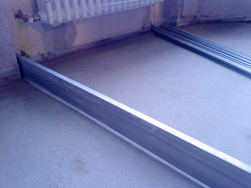

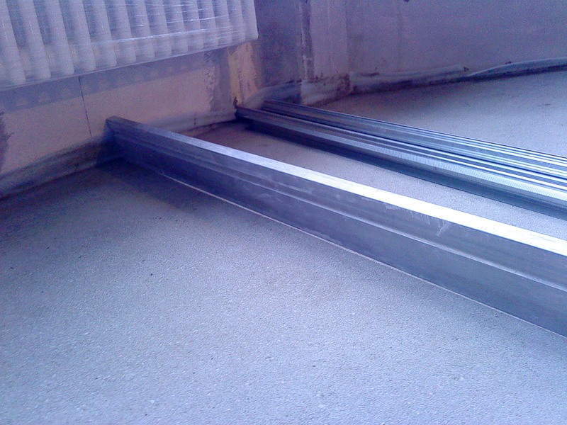

не всегда механизированная- качественная. Бау-центр автор этой стяжки- куда машинка не залезла..
наверное,единственое фото на форуме полусухой стяжки и рейки от угла в центр.

C2h5-OH написал : наверное,единственое фото на форуме полусухой стяжки и рейки от угла в центр
Нет, не единственное, я много выставлял таких много. У батарей да, это проблема, проблема не мастеров, а руководства, я изначально предусмотрителен, для проблемных мест использую BMS шлифовку, бау никогда не раскошелится на такое, они только ПФ (поведенческий фактор) могут создавать в интернете с отзывами о своей работе, не однократно спаленной мною.

koris написал : а для особо одарённых нельзя расшифровать?
BMS шлиф машина при нажатии реверса шлифуя по периметру наоборот уплотняя утапливает края примыканий на 1-2мм ниже уровня стяжки, это гуд, лучше ниже у стен чем выше.
