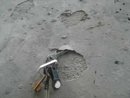

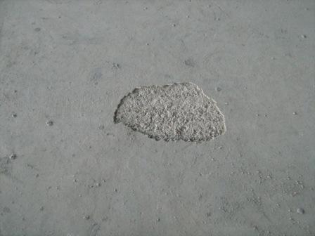

Тапок написал : или его надо сдирать
надо. это редкостная гадость, "железнение", подцепите шпателем и все поднимется. короче заставте их все шлифовать. грунтовка в зависимости от стяжки, если слабенькая, тогда рекомендовал бы глубокого проникновения и в несколько заходов, если прочная, тогда универсальная.

gans gr написал :
gans gr написал :
gans gr написал : надо. это редкостная гадость, "железнение", подцепите шпателем и все поднимется. короче заставте их все шлифовать
чем шлифовать??? и как?

Тапок написал : чем шлифовать??? и как?
для начала шпателем и молотком, простучать эту шелуху, шпателем потдевать. если есть на поверхности стяжки (под железнением) есть рыхлые белесые места их (белесые) чистить. шлифовать можно шлиф машинами, пыли при этом очень много, поэтому ободрать цементное молочко, можно металл щеткой. грунтовок полно, церезит ст 17 не плохая ГГП

15.06.2011 в 17:31:41
не, у меня так этот слой цемента не слазит... крепко лежит, гад... за наводку на грунтовки -спасибо

15.06.2011 в 17:36:18
Тапок написал : у меня так этот слой цемента не слазит
если так, то не страшно. проверить просто как уже писал, молоток, и простукиваете (без фанатизма), там где надо убирать, услышите как это корочка щелкает, в этом месте снимать.
