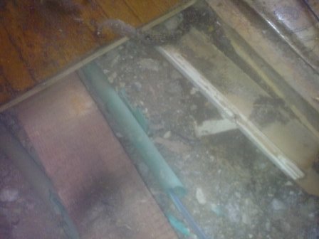

витаон написал : а по поводу шелушащегося верхнего слоя так уже написали пропитайте и делов то
Увидеть бы что пропитывать, а если такое? Это безобразие увидел сегодня на одном объекте, это полусухая стяжка, чуть инфаркт не получил. Фирма позиционирует себя как лидер, я думал реальные конкуренты, на деле балаболы.
11.04.2012 в 08:42:26
TARLEV написал : Увидеть бы что пропитывать, а если такое?
Пипец. Я думал у меня плохо залили. У меня вообще сказка в сравнении с этим объектом.
где вы такое находите. я даже у таджиков не обученых такого не видел. повезло заказчику:scare
11.04.2012 в 11:22:28
TARLEV, по причине таких стяжек у людей и есть опасения, такими полами, просто дискредитируют само понятие стяжек. так по таким стяжкам заливают наливайки и сдают объекты, а через короткое время все разваливается, только уже с полным ремонтом. вот и есть возможность быть "впереди на лихом коне". только не забывайте референции собирать.

витаон написал : где вы такое находите. я даже у таджиков не обученых такого не видел.
Это в новостройке одного из режимных городков закрытого типа в Одинцовском районе. Сам в шоке, видел плохое, но такое впервые.
gans gr написал : по причине таких стяжек у людей и есть опасения, такими полами, просто дискредитируют само понятие стяжек.
Да да да.... именно это и волнует.
gans gr написал : по таким стяжкам заливают наливайки и сдают объекты
Это по их мнению и есть выход из ситуации, завезли 12 палетов наливайки.

TARLEV написал : Это по их мнению и есть выход из ситуации, завезли 12 палетов наливайки.
в том то и дело, 12 палет спасло положение БЫ (не смотря на то, что влезают в карман заказчика, т.к. хоть и производим наливайки которые можно налить слоем 50 мм, но применять надо в среднем 5 мм, ну максимум 10 мм). а вообще как производителю, мне прикольно, сначала продаем грунтовку (правда за счет того что она концентрат, и можно сильно разводить, расход не так и страшен), а потом наливайку, в зависимости от нагрузок и покрытия, слой по такому безобразию от 15 мм и выше, а это по сути отдельная стяжка.
