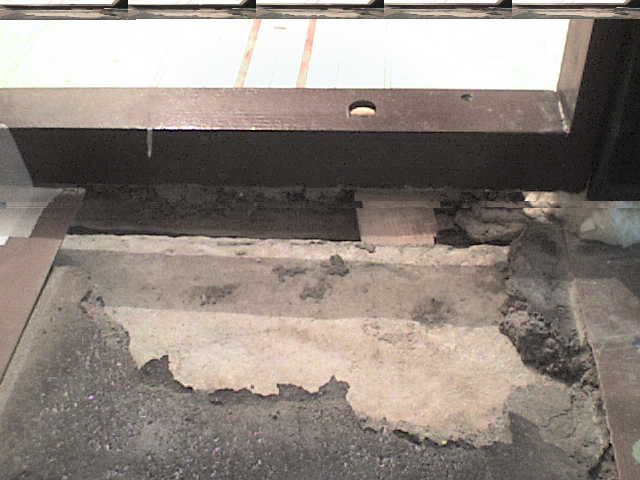

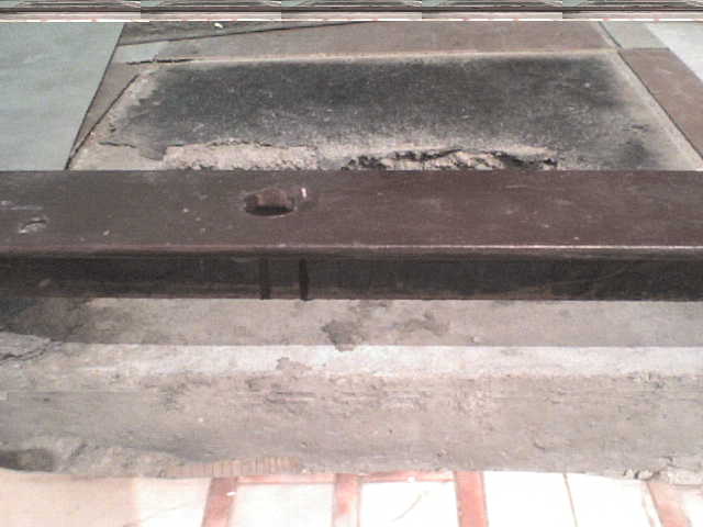

Заменил входную дверь. На месте коробки от старой двери в стяжке осталась дыра, потому что строители сначала установили дверные коробки, а потом заливали стяжку. При демонтаже старой коробки посыпалась часть стяжки на коридоре. Т. е. под декоративной плиткой, на плите перекрытия был раствор, который превратился в цементную пыль. На растворе была битумная мастика, которая даже не засохла. Сейчас хочу залить эту дыру под рамой двери и заделать стяжку на коридоре.
  1. С чего лучше начать - дыра под коробкой, дыра на коридоре или все вместе?
  2. Купил цемент марки 500, песок из детской песочницы. В каких пропорциях делать раствор для стяжки и сколько лить воды?
  3. Нужно ли положить на плиту перекрытия под дверью щумоизолирующий материал? Можно ли просто насыпать слой керамзита толщиной пару сантиметров?
Спасибо.

DrPilman написал : Заменил входную дверь. На месте коробки от старой двери в стяжке осталась дыра, потому что строители сначала установили дверные коробки, а потом заливали стяжку. При демонтаже старой коробки посыпалась часть стяжки на коридоре. Т. е. под декоративной плиткой, на плите перекрытия был раствор, который превратился в цементную пыль. На растворе была битумная мастика, которая даже не засохла. Сейчас хочу залить эту дыру под рамой двери и заделать стяжку на коридоре.
Я заделывал похожую дыру ремонтным составом от Ceresit (85), быстротвердеющим. Результатом остался очень доволен, т.к. делалось в санузле жилого помещения и не было возможности ждать больше 1 суток.
