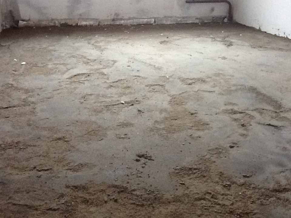

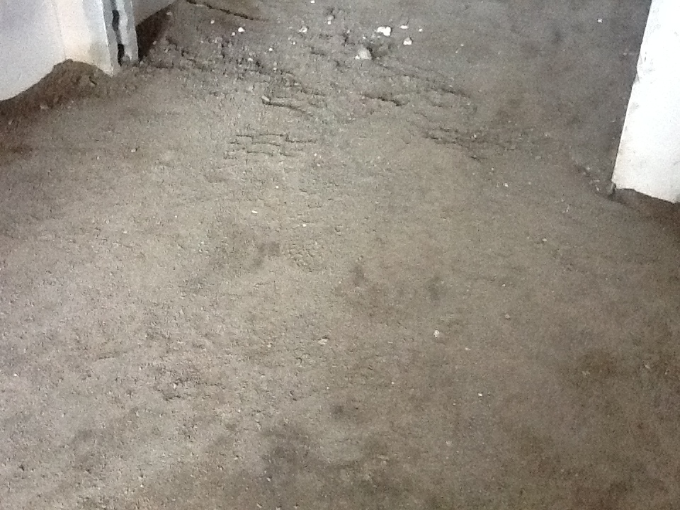

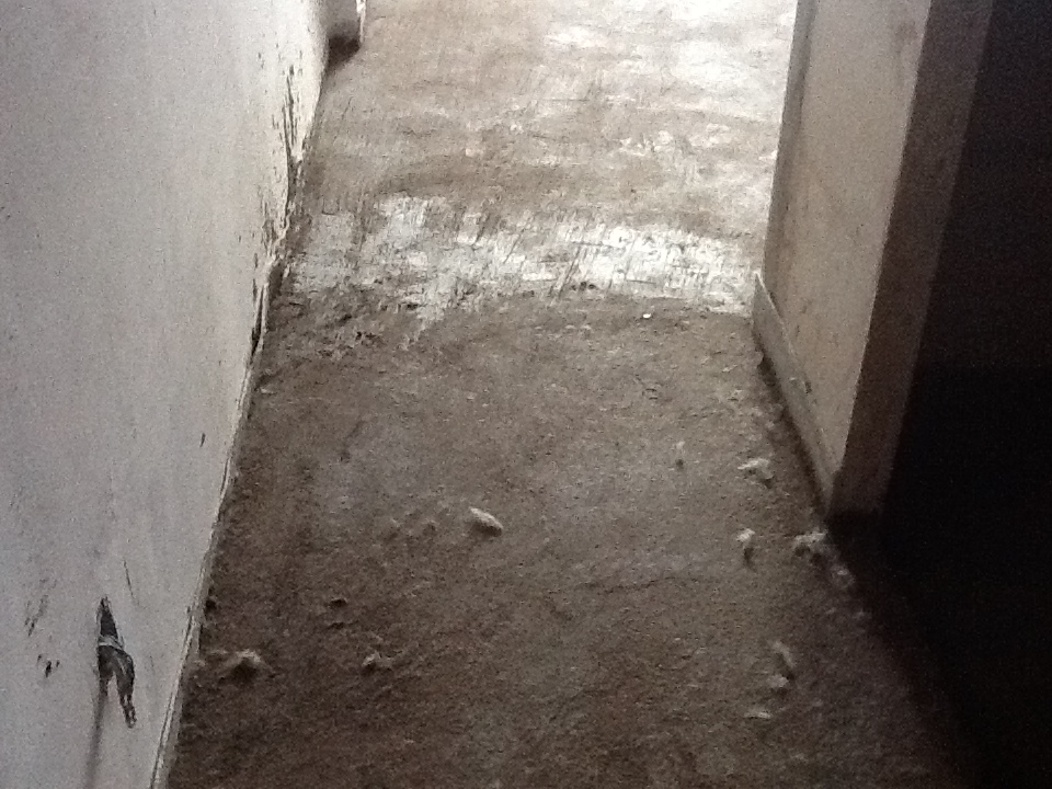

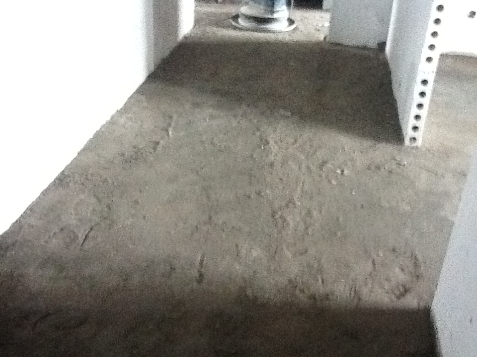

TARLEV
TARLEV
Регистрация: 03.12.2009
Сообщений: 2192
11.04.2012 в 01:12:14
витаон написал : а по поводу шелушащегося верхнего слоя так уже написали пропитайте и делов то
Увидеть бы что пропитывать, а если такое? Это безобразие увидел сегодня на одном объекте, это полусухая стяжка, чуть инфаркт не получил. Фирма позиционирует себя как лидер, я думал реальные конкуренты, на деле балаболы.
Kosmos
Kosmos
Регистрация: 26.11.2010
Самара
Сообщений: 520
11.04.2012 в 08:42:26
TARLEV написал : Увидеть бы что пропитывать, а если такое?
Пипец. Я думал у меня плохо залили. У меня вообще сказка в сравнении с этим объектом.

Kosmos
Kosmos
Самара
Сообщений: 520
11.04.2012 в 09:21:17
TARLEV, И как исправлять такую халтуру? Возможно. или снимать только?

gans gr
gans gr
Регистрация: 12.02.2009
Сообщений: 9007
11.04.2012 в 11:22:28
TARLEV, по причине таких стяжек у людей и есть опасения, такими полами, просто дискредитируют само понятие стяжек. так по таким стяжкам заливают наливайки и сдают объекты, а через короткое время все разваливается, только уже с полным ремонтом. вот и есть возможность быть "впереди на лихом коне". только не забывайте референции собирать.
