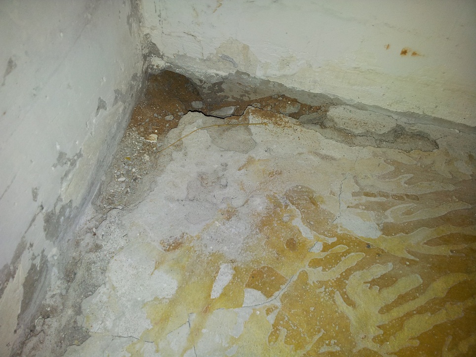

fk.yu написал : Меня сейчас в основном волнует этот просвет
Мне бы ваши проблемы....:)

almeca написал : не будет, и лучше полностью раствором, надежней.
Этот раствор от тяжести или нагрузки если на него наступить не провалится в пенопласт? или он хорошо схватится с кирпичами и будет надежно. Может быть:
  1. полностью все демонтировать
  2. заново выложить кирпич в эти два ряда (как сейчас, с обеих сторон пенопласта)
  3. предварительно уложить армирование в области пенопласта под кирпичами
  4. залить раствор в оставшийся просвет ???

fk.yu написал : если на него наступить не провалится
вообще-то пенопласт под стяжку ложат, вроде не проваливается...:)
fk.yu написал : Может быть:
Если дверь будет устанавливаться на отметку существующей кладки - зачем вам лишние проблемы?

almeca написал : Если дверь будет устанавливаться на отметку существующей кладки - зачем вам лишние проблемы?
Кладка не нравится, слишком просто я блок этот весь разобрал. Местами есть треснутые кирпичи. Напомню, что все кирпичи были пустотелые.

fk.yu написал : Кладка не нравится, слишком просто я блок этот весь разобрал.
а силикатный всегда легко разбирается.... Ну не нравиться - возьмите, да переложите.Для успокоения совести.
