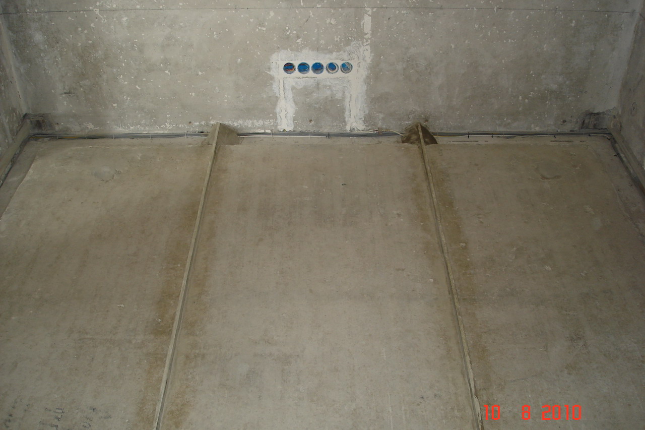

Здравствуйте господа спецы по стяжкам. Топик осилил за 4дня. Жесть в общем.:cool::) Требуются корректирующие указания.
Задача если кратко стяжка под ламинат по гладкой бетонной плите, жестко привязанная по уровню к сделанной в коридоре: -. в комнатах - 10+17+17 м2 в 3х комнатной квартире, -. средняя глубина - 30мм, ближе к стенам до 9мм, в среднем у стен 11-20мм, а мах в центре до 43мм. -. Есть участок в комнате 17м2, где кусок 3м на 2м(из 5,6 м длины) имеет глубину 7-13мм.
Готовые смеси на 5-50мм, 10-80мм и т. д. не лезут в бюджет. Ценник под 40т.р. :o Собираюсь рискнуть и сделать по методу витаон с применением плиточного клея. Работать буду Один - совсем один. Жена на подаче кофейных напитков. Смесь планируется по объему 1-ПЦ400/1- вода/3 - речной.
вопросы к сведущим в деле стяжкостроения: 1.Наилучший, с точки зрения связи стяжки и основания, метод установки маяков. Чтобы хуже не стало. Ну там типа гипс нельзя под опоры маяков, а как тогда?
  1. Пластификатор, если найду, применять?
  2. Знакомый недавно делал похожий вариант. Он сказал, что грунтовал и перед укладкой смеси обильно мочил поверхность плиты. С клеем это нужно аль нет?
  3. кусок может "наливным" сработать?

Насяльника написал : Ну там типа гипс нельзя под опоры маяков, а как тогда?
выставляйте по саморезам, выводите плоскость шляпок в уровень - высота профиля, затем накидываете раствор (того же из чего будет стяжка) правилом уплотняете, сверху ставите маяк, промазываете его мастерком.
Да, пластификатор позволяет уменьшить количество необходимой воды для перемешивания. Возможно пластификатора нужно будет больше чем по инструкции.
Насяльника написал : Он сказал, что грунтовал и перед укладкой смеси обильно мочил поверхность плиты.
Грунтовать в любом случае. Грунтовка позволяет уменьшить эффект вытягивания влаги из стяжки.

Насяльника написал : 1.Наилучший, с точки зрения связи стяжки и основания, метод установки маяков. Чтобы хуже не стало. Ну там типа гипс нельзя под опоры маяков, а как тогда?
устанавливать на шурупы гипсом примазывать. потом выковырять и затереть.пластификатор сика об остальных не знаю не пробовал.. плиту тщательно убрать от пыли увлажнить слегка можно или прогрунтовать без фанатизма. так как один работаете мазать только полосами клей.что бы раствор плюхался именно на не высохший (это очень важно) смесь 1к4 ..1к3 крутовата даст сильную усадку. мешать как можно гуще насколько возможно ,при укладке трамбовать (прихлопывать ладошкой).за один раз уложить всю комнату не перенося на след день

весёлое видео если так делать затрещит и отвалится сто процентов. кладут по свежему грунту. он там вообщем и не нужен . раствор жидкий. пока комнату уложат клей уже высохнет нафиг. и не нужна там гребёнка достаточно кисти и жидкий клей

витаон написал : за один раз уложить всю комнату не перенося на след день
почему так критично?:confused: я на полосы маяками разбивал, каждую заливал отдельно, 17кв.м - 3 части
