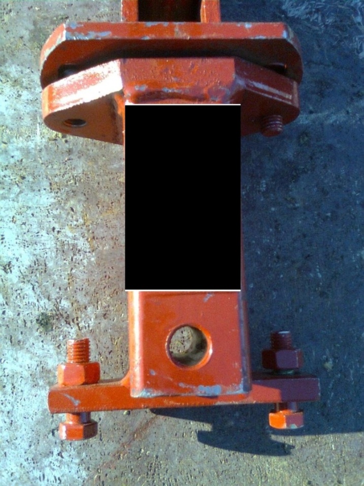

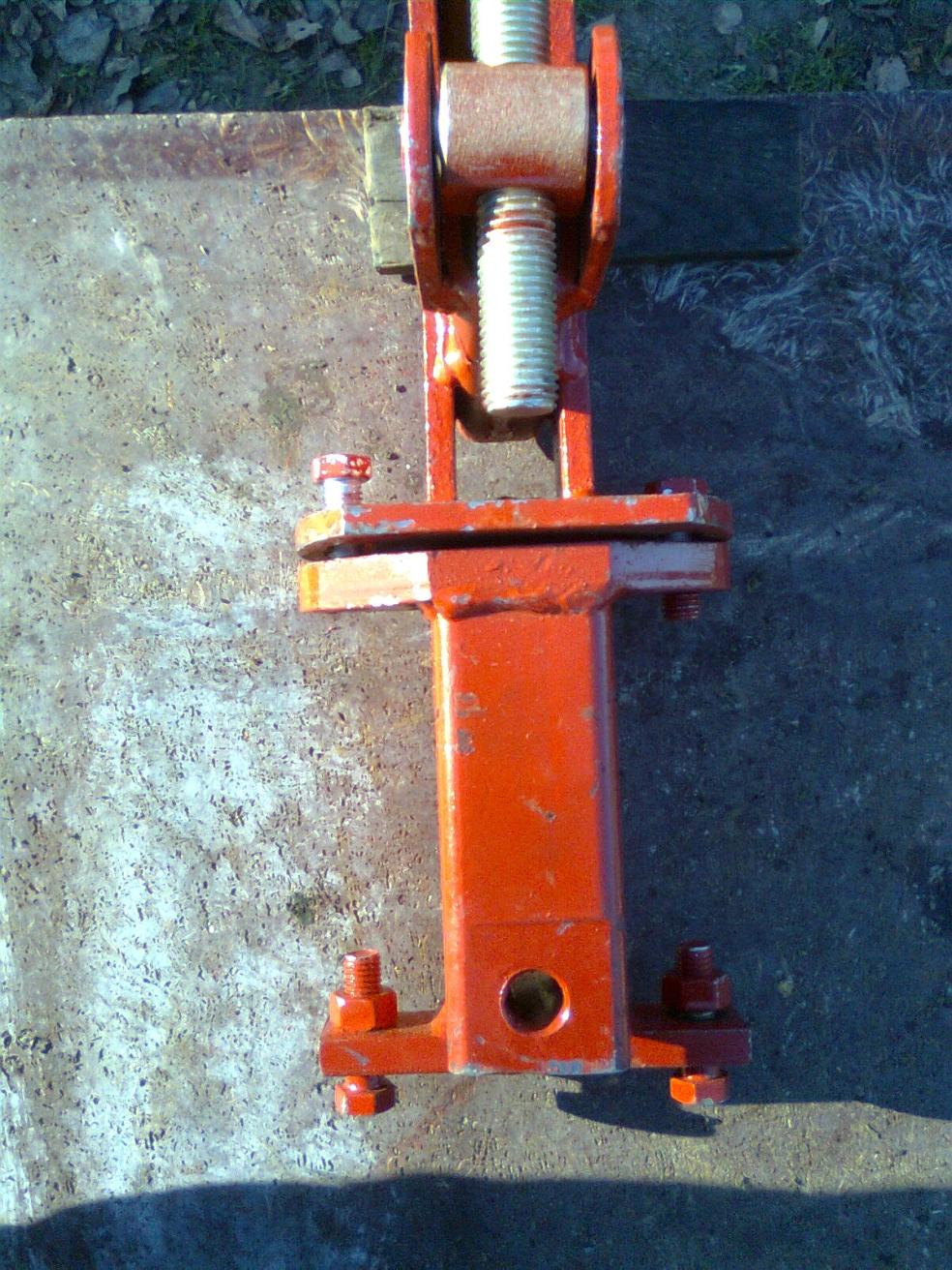

Если в такой сцепке вырезать ту часть, что показана на рисунке, а на место ее сделать параллелограмм. Какой длинны можно делать параллелограмм, что бы нормально было управлять плугом или культиватором? Длинна сцепки - 32 см. Достаточно ли будет длинны параллелограмма 30 см. Заметил, что чем дальше от колес расположено прицепное орудие, тем хуже им управлять. Мотоблок Беларус-09Н. Pavel003, ты параллелограмм, не делал.

Марош написал : Pavel003, ты параллелограмм, не делал.
Нет. У меня два плуга ПЦ 1.18. Которые с Невы МБ 1.
Марош написал : Достаточно ли будет длинны параллелограмма 30 см.
Достаточно. У меня есть фото, счас поищу, то есть не ПЦ 1.18 другой. Если найду положу в этот пост.Там короткий параллелограмм. Соврал. Про короче, по виду там порядка 30 см и есть вот фото
нет не соврал, здесь меньше 30, но по фото, как реально не знаю. вот еще два.
Но эти два последние судя по всему используют параллелограмм с Невы.

Pavel003; Спасибо.
