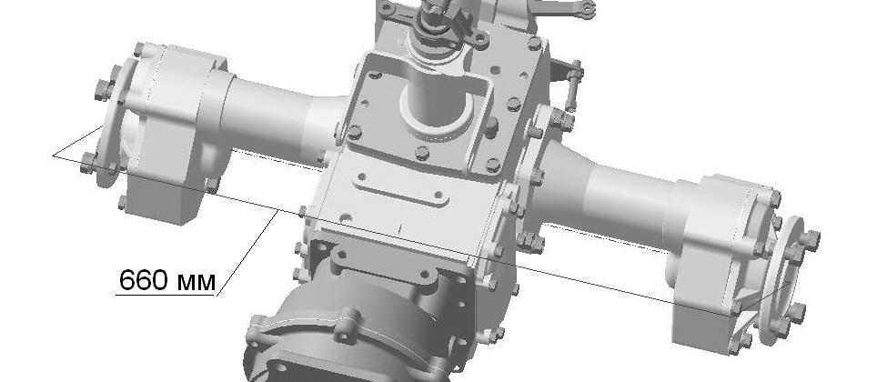

2Бел-09Н Как по зазору между шестеренками? На первой и восьмой фотке он четко просматривается и есть в пределах 3,0мм.

NAP написал : Как по зазору между шестеренками?
Номинальный расчётный зазор (одно место справа от шестерён на картинке выше) - 1 мм. Поскольку размеры по ширине шестерён охватываемые, то допуск на данный размер на "минус". Следовательно, ещё что-то может набежать. Ещё в самом корпусе размер могут выполнить по допускам в "плюс" - ещё что-то набежит.

Бел-09Н написал : Номинальный расчётный зазор (одно место справа от шестерён на картинке выше) - 1 мм. Поскольку размеры по ширине шестерён охватываемые, то допуск на данный размер на "минус". Следовательно, ещё что-то может набежать. Ещё в самом корпусе размер могут выполнить по допускам в "плюс" - ещё что-то набежит.
По хорошему если есть возможность подобрать качественную шайбу и выбрать этот зазор то можно и минимизировать его?

NAP написал : о можно и минимизировать его?
Гарантийщики так и делают. Зазор выбирают в "0".
