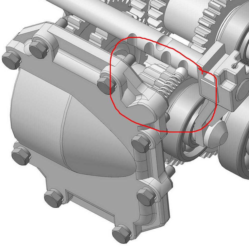

Так как часть деталей сегодня взял на работу то есть возможность прикинуть. Положив шарик 7.144-40 в лыску валика 53 выбрал зазор почти в 0. То есть лыска сделана под шарик 7,00. Вы проверьте по чертежу и может исправите в документации.
Проще всего подбирать шарики на самоцентрирующемся подшипнике. Там они все на виду. Может у кого есть возможность под рукой имеется 4 -6 такие подшипники и микрометр, замеряйте диаметр шариков.
19.10.2010 в 16:19:11
Бел-09Н написал : Гарантийщики так и делают. Зазор выбирают в "0".
И такие шайбы идут в запчасти?

19.10.2010 в 17:07:12
NAP написал : Как по зазору между шестеренками?
Бел-09Н написал : Номинальный расчётный зазор (одно место справа от шестерён на картинке выше) - 1 мм.
ИМХО. Судя по фотографии шестерен предоставленых в посту №1779-1780 зазор в 1мм на 4 шестерни мал, вал вращения шестерен и механизм переключения передач(вал с шарами) будет иметь недостаточную смазку. В летнее время при длительной работе и приличных нагрузках появятся задиры.

Как бы там смазка нужна штоку и шарикам для переключения передач. Вал с заблокированными шестеренками вращается в 204 подшипниках. При слитом масле с коробки то даже та не большая его часть что осталась на шестеренках прилично разлеталась по сторонам при работающем двигателе. Смотрел как они крутятся так чуть глаза не забрызгало. Все хотелось по ближе рассмотреть. так сказать носом в лючок. Тот вопрос что когда то подымался по поводу ВОМ при нейтрали в коробке могу сказать что шестерня ВОМ забросает все маслом при оборотах

В месте с валом вращается одна или две шестерни, в зависимости от передач, остальные скользят по валу. Шестерни вращаются и имеется центробежная сила, которая не направлена на вал - а сбрасывает капли в другую сторону. ЗЫ . Пишу про то что знаю.Повдумчивей прочитайте пост №1810, если возникнут вопросы , то отвечу. Спора небудет.

А на кой ляд тогда гарантийщики зазоры выбирают? Все равно проще сделать болгаркой несколько канавок на торце шестеренок и обеспечить доступ масла чем оставить такой зазор как у моем случае. Имхо. Один конец полого вала расположен в притык к крыличатке разбрасывающей масло на сцепление, а так как МБ в большей части имеет положение с задратой мордашкой то по отверстию масло будет стекать и выходить на шестеренки. Это не спор а рассуждение. У Агро ведь сцепление сухое и такой крыльчатки наверное нет.
19.10.2010 в 18:07:48
NAP написал : У Агро ведь сцепление сухое и такой крыльчатки наверное нет.
Да крыльчатки нет, и сцепление сухое, вот поэтому и доработал коробку после покупки по всем канонам конструирования коробок. Моя коробка даже не пытаится потрескивать когда в момет переключения передач"играеш" сцеплением.
