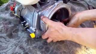

Бел-09Н написал : На выходных меняли двигатель. Замена двигателя на мотоблоке МТЗ
Если кпп от штатного мотоблока, то где можно всё остальное приобрести. Диски тракторного сцепления, гранату и т.д., чтобы сменить мотоблочное

У него тракторная коробка

Grom73 написал : У него тракторная коробка
Тогда это видео, не к нам обращено. Я то думал, что что новое к МТЗ 05-09. Эта коробка тугриков стоит. Будем искать такую коробку. Был мтз132 б/у 120т.р., грилло 107 -30 т.р. из-за сбоя интернета не успел номер телефона списать, а когда через 3 часа включился интер-т уже грилло продано было. Мужчина поедет его забирать из Ульяновска. Грилло конечно хорошо. Маленький мини лучше. Большой трактор много. Сцепление конечно у МТЗ 09 Н не очень, но что поделать.
