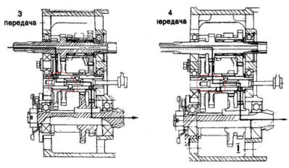

edmond написал : Ну три сразу конечно расколоть не должно... Продавить вал думаю что тоже маловероятно... Если не брак... Может вертикальные оси переключения закисли? Я так понял, что валик "застрял" в промежуточном положении между 3й и 4й. недовключенная передача(недовыключенная) хрустит шариками. Короче надо сперва крышки снять и смотреть.
Судя по всему как раз так и должно быть. Шток своим утолщением попал в промежуток между шариками шестеренок 4 и 3 передачи. По сути сразу как бы закусило пусть даже по одному шарику в обеих шестеренках мало вероятно. Но с другой стороны причин больше нет. Шестерни постоянного зацепления в коробке. Зубья по вылетать и заклинить не могут да и в таком случае заклинило бы всю коробку. А так ведь все крутится и при включении реверса слышен хруст шариков.

NAP написал : Судя по всему как раз, так и должно быть. Шток своим утолщением попал в промежуток между шариками шестеренок 4 и 3 передачи.
Ковырялся в своей коробке, как-то, получается, что шток выдвигает шарики и клинит на валу нужную пару шестерен. Выемки на шестернях под шарики, врядли сломаются, по окружности их несколько и (абстрактная толщина стенки на них достаточно толстая. Шары, если взяты из подшипников, или сделаны по технологии подшипниковых, из того-же материала и стой-же термообработкой - сломать сложно. Остается вал, или шары на нем накатали борозды, и идет недовключение, и борозды на валу надают ему двигаться, ну или вал лопнул на две части. Чтоб произвести "лечение" - нужно разобрать, и станет все ясно.
