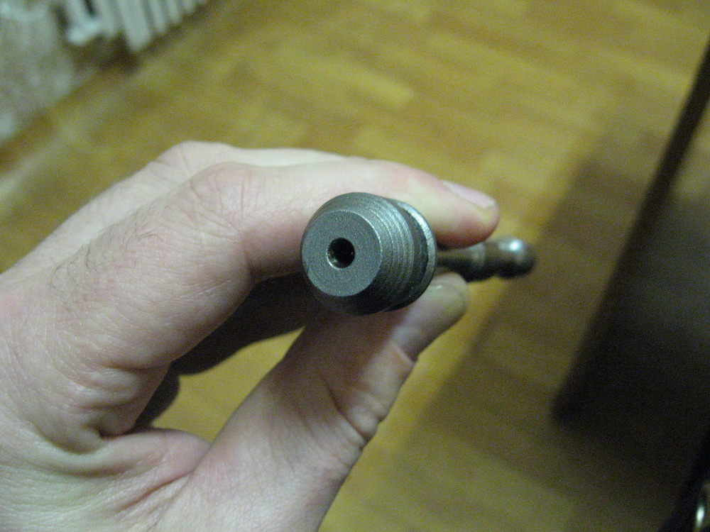

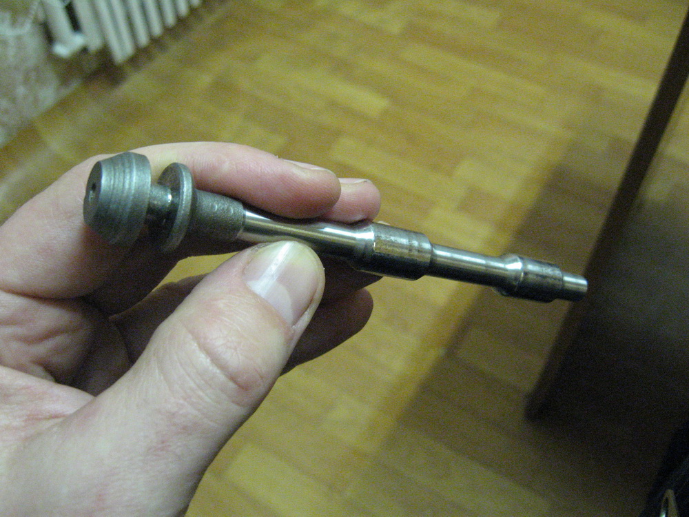

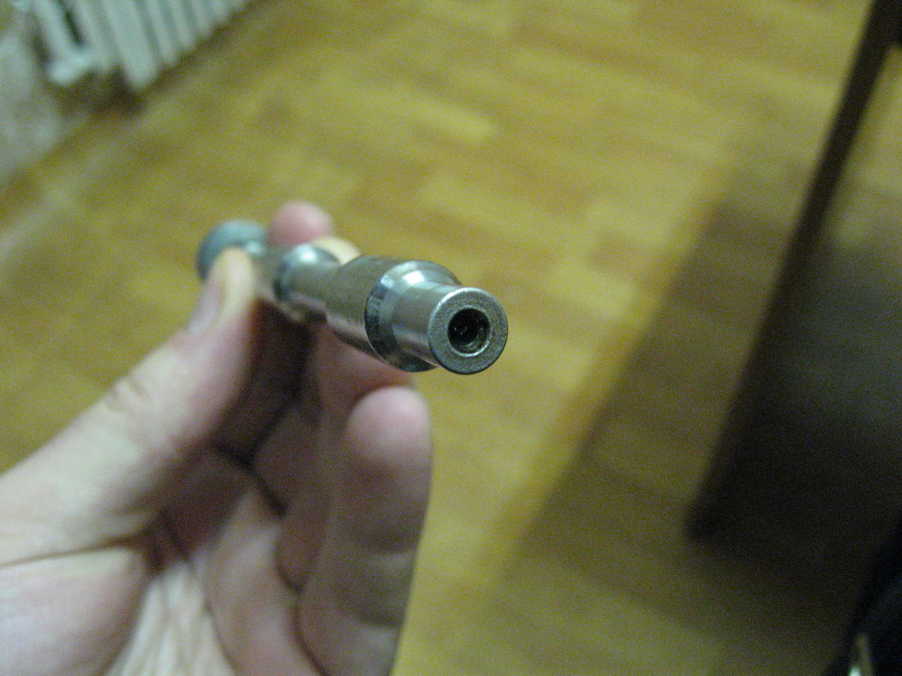

NAP написал : Торцы штока не притерпели ни какой обработки после рубки "зубилом" именно зубилом так как с обеих сторон инелись вмятьны на 1/4 диаметра.
Обработка штока ведется в центрах, а то что Вы посчитали за вмятины - центровочные отверстия. Держу вот шток в руках - всё нормально. Технология отлажена и следов от рубки там точно нет.

Бел-09Н Дайте фотку и чертеж штока? В моем представлении центровое отверстие должно находится по центру окружности. Если боковая вмятина уходящая на 1/4 диаметра внутрь это от центров то как тогда сам торец на длину вмятины обрабатывается? При такой конструкции центрового зажима не возможно по одной установке обработать все боковую поверхность штока. Или я где то заблуждаюсь? Но даже дело не в этих вмятинах. Торцы вообще не обработаны в принципе. Как на китайских сверлах. Но там такая технология и и торец хвостовика абсолютно ни какой роли не играет. А в сцеплении МТЗ в соприкосновении при включении сцепления ТРИ таких НЕ ОБРАБОТАННЫХ ТОРЦА (2 на штоке и 1 на грибке)

NAP написал : Дайте фотку
Вам фотки. Дальше больше.

Бел-09Н написал : Вам фотки.
Этим штоком сцепление никогда не включалось?!?!?! Это шток переключения передач.
Я говорил о системе привода сцепления. Если поочередно то грибок - промежуточный шток - регулировочные шайбы -вал ... ну и так до рычага включения сцепления. И вот там все выше описанные моменты имеют место.
