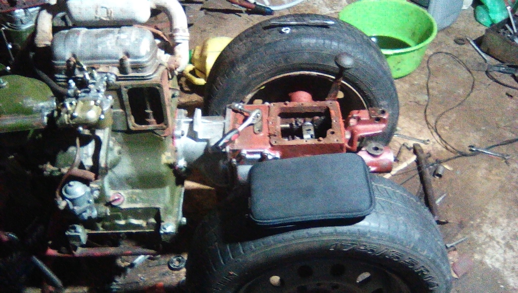

Доброго времени суток уважаемые форумчане. С прошедшим праздником Всех. Появилось немного времени, продолжил сборку мтз. Практически собрал
, установил диски сцепления под номером 2 как будут ходит посмотрим
. Заказывал у Бел-09Н запчасти привода муфты (за что ему огромное спасибо), т.к. прежние хозяева все выкинули или потеряли. Выжимка происходил жестко без подшипника, при установке выяснилось что все упирается в подшипник вала. В инструк. написано было про подкладочные шайбу (их не было), в место них установил подшипник с каретки велосипеда (вошел тютелька в тютельку, по принципу муфты мото иж, между штоками подшипники ставили)
. Так же на конце вала была добавлена шайба толщиной 2мм
. После всех этих манипуляций ход вала составил 5мм, думаю достаточно для работы. За фото сильно прошу не пинать)). Критика и предложения принимаются, а так же может есть какие советы?

Alexey34 написал: Так же на конце вала была добавлена шайба толщиной 2мм
Какую шайбу применяли? Установка шайбы это чья то рекомендация или сами решили?
NAP, Какую нашел в гараже. Нет сам решил, т.к. подшипник скольжения упирался в подшипник вала в корпусе и хода не было, в виду того что, после прежнего хозяина небыло рег. шайб и подшипника скольжения, а было жестко через переходник сразу давило на вал. Конец вала после такой работы был немного развальцован, пришлось немного проточить. После установки шарика вместо регулировочных шайб, ход стал 2-3мм (я посчитал что этого мало для расхождения дисков сцепления). Поэтому было принято решение добавить на конец вала вставочку (шайбу), в гараже нашел шайбу шириной 5мм и диаметром внутренним меньше вала, рассверлил, распилил ножовкой пополам получилось 2мм. Ход получился после всех манипуляций чистых 5мм замерял штангелем (посчитал этого достаточно, посмотрим в работе как будет). Вот небольшое видео
