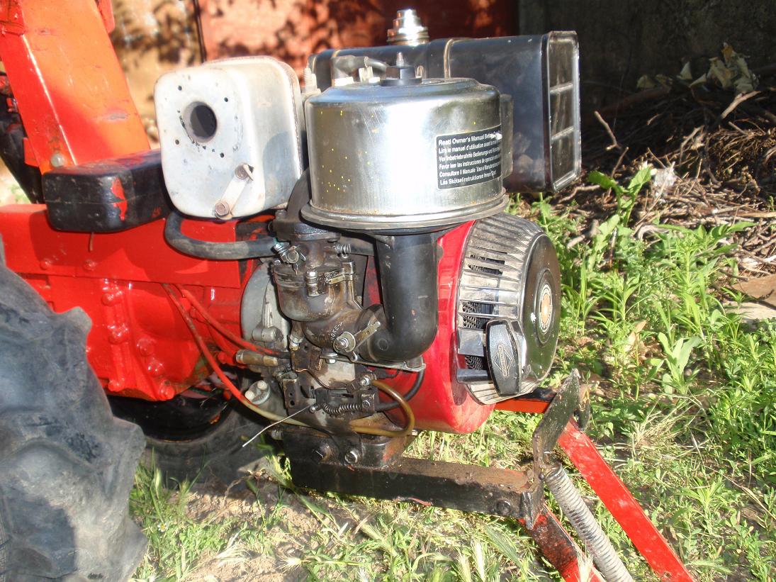

NAP , скажите пожалуйста, во сколько увиличится скорость если переобуть МБ, на 13"? или на 16"? У нас в городе все еще производят 5х13"-елочка, но у 16" елочки ширина толи 6.5 толи 7.5, на 5.5 нахожу только с продольным разрезом протектора, как на передние от трактора .... А Белшина Ф122, в нашем и-нете есть, но чтоб узнать цену , надо запрос писать .... Спасибо.
Edit: Вот фото которые обещал:

*** А вас на рыхлителе нужно переставить сцепную скобу перевернув ее на 180 градусов. Тм даже кто то умудрился "кривой стартер" отрезать из за такого расположения. Имхо
