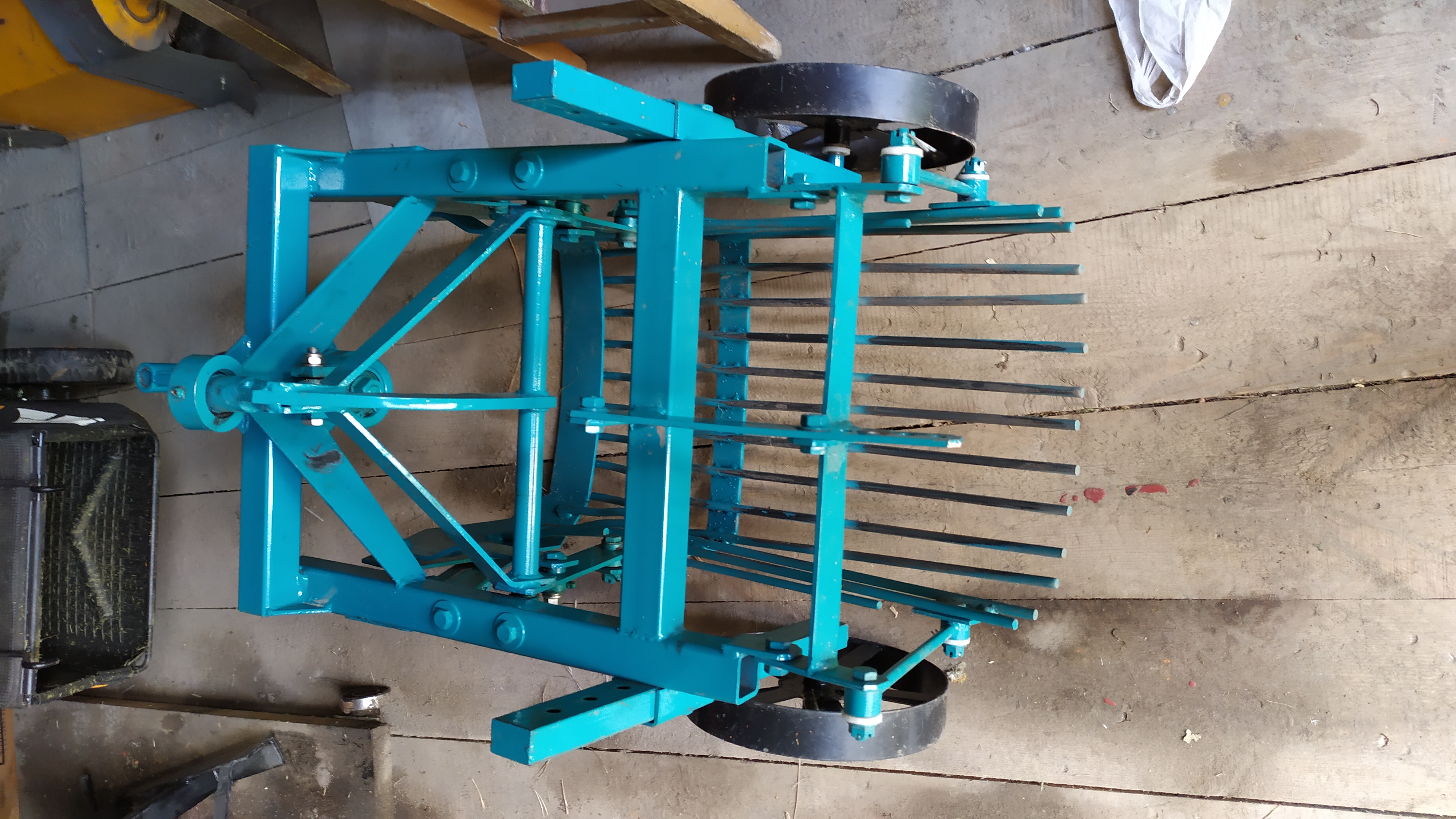

26.08.2019 в 15:05:44
bulbash, Да, колея 60 см, но "нивовская" резина шире штатной, поэтому не подошло с наскока. Конечно можно было подложить шайбы, раздвинув колёса, но это в будущем. Копалка у меня Чебоксарская:
Не много напрягает разворот с ней. А так - нормально. Картошка у меня пожиже будет :D
