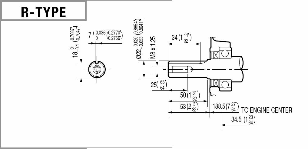

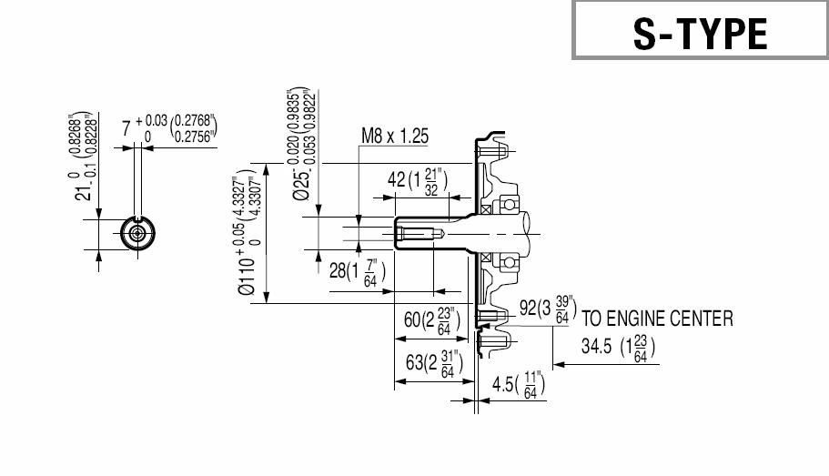

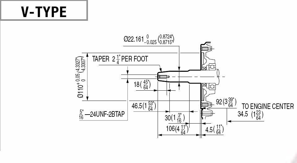

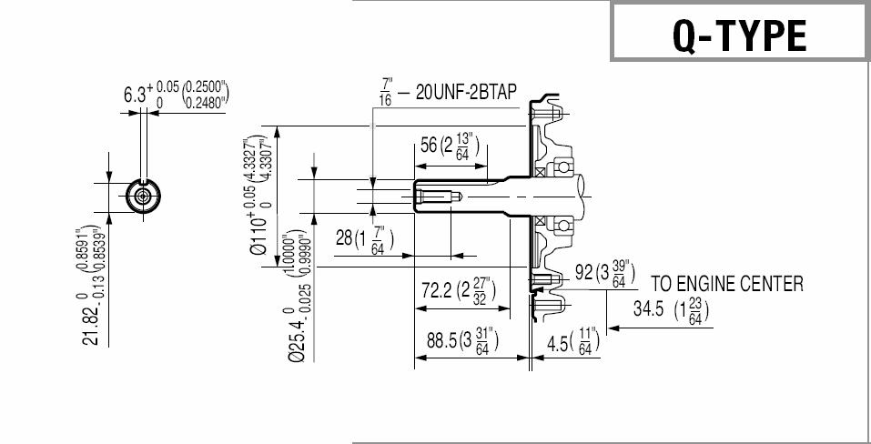

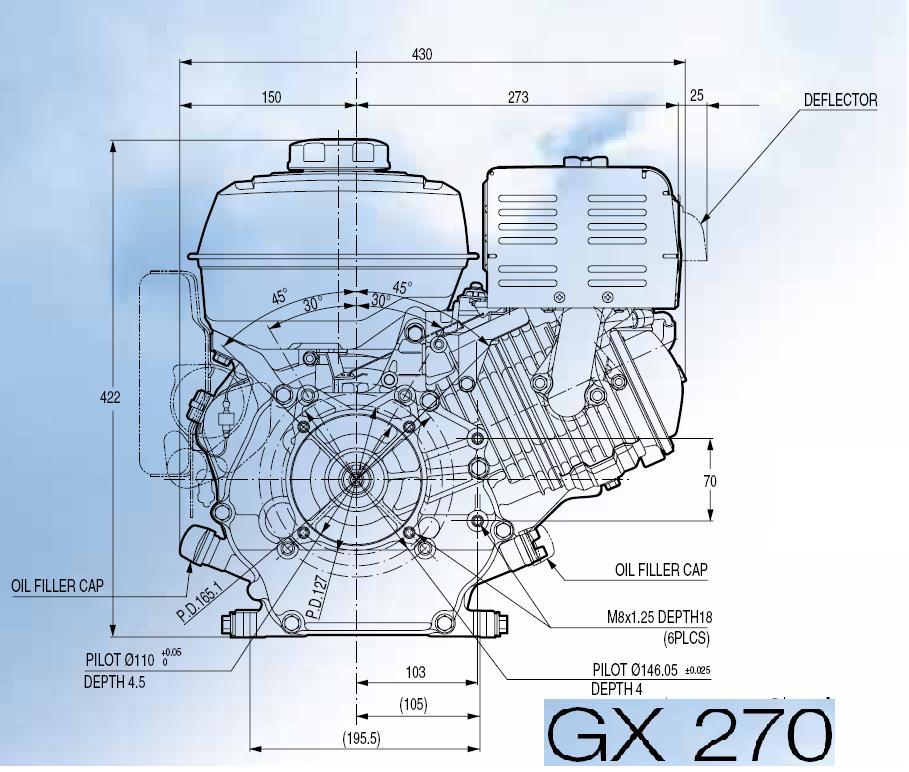

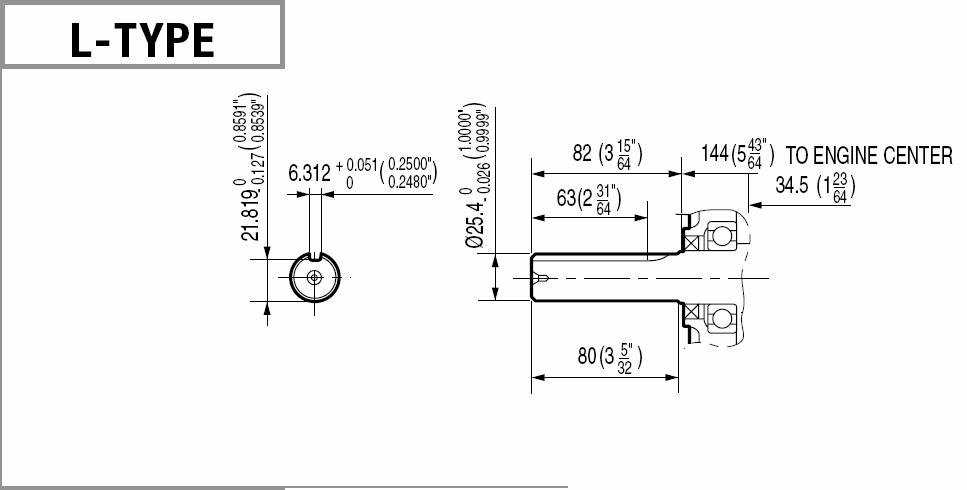

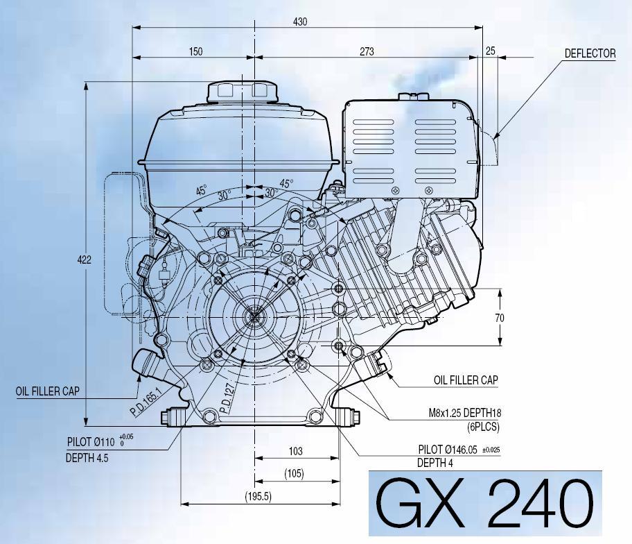

Мля, седня повысил свой ликбез, по поводу о так названом "S-type", выходным валом у Honda 270, что кстати не так трудно было объяснить нам несведующим, тем кто занимается этим профессионально ... Но ладно, поехали ... Короче "S-type", это стандарт размеров выходного вала у производителя Honda, я находил в и-нете картинки "S-type" с другими размерами, так, что кто претендует, что производит аналог Honda, должен эти размеры соблюдать. Существуют еще такие: "L-type", "Q-type", "R-type", "V-type" , подчеркиваю, производитель - Honda. Осталось найти информацию о B&S, да бы, определится, что у меня в наличии, ну и конечно тоже инфо о новом двигателе. Тогда и ясно будет, что нужно доделывать. Вот ссылка - gx270ut.pdf а ниже я наделал картинки.... Может все это, кому то будет полезно.

jonia написал : Короче "S-type", это стандарт размеров выходного вала у производителя Honda,
Вроде бы уже когда то был разговор о выходных валах. Я с этих картинок как бы контуры ДВС превращал как бы в чертеж. Что бы более менее представлялась полная картина о мотоблоке. Но восстановить в памяти не помешает.

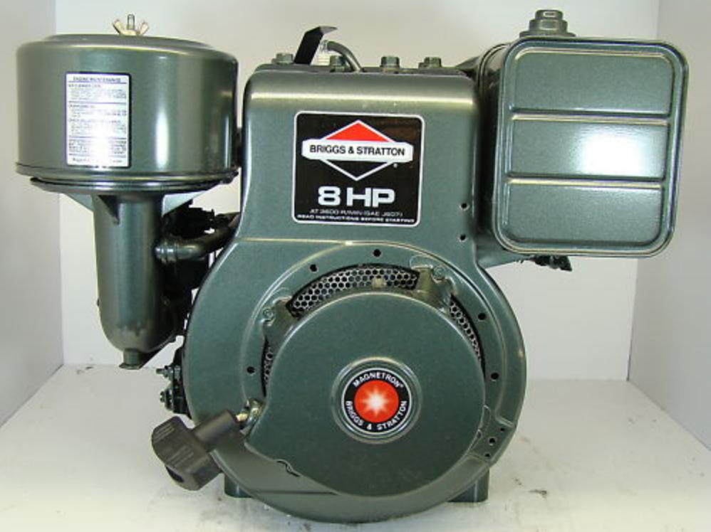

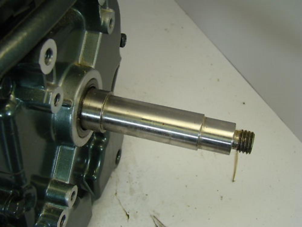

Похоже что я это пропустил .... :( Вобщем плохи дела с информацией о B&S, у меня model: 195432 type : 1140-01, и пока не ясно какой вал диаметр/длина ... вернее диаметр 25мм. но есть и с диаметром в 1", что = 25.4мм. ... А так, я нашел присоединительные размеры на Kipor, Lifan, Subaru, Honda ... B&S нема ... В Германии нашел Lifan 177FD B electric starter по цене почти как у Kipor у нас, [но без стартера](http://www.argo-market.com/Products/Details /44) , каково у Вас мнение? Ну с загранкой заморачиватся не стоит конечно, но может там получше с Китая привезли? Цена у Subaru и Honda, высокая, остается Kipor ... или Lifan .
Pavel003,
Нашел в и-нете фото, по внешнему виду точно такой, как у меня, но другая model: 190432 type : 2836-01 , ниже фото вала, похоже на то, что у Вас в разобраном виде имеется?
