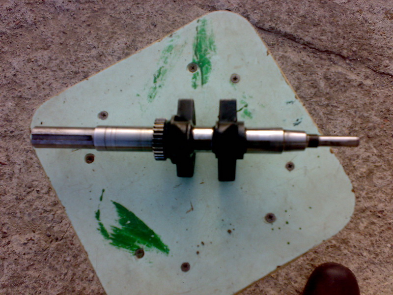

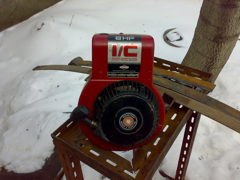

jonia написал : ниже фото вала, похоже на то, что у Вас в разобраном виде имеется?
Похоже.Заводилка,фильтр и бак один в один.Но вал у меня(теперь у меня)не имеет утоньшения на конце и резьба не наружная а внутри вала.То есть он у меня короче на резьбу на утоньшение.Карбюрратор судя по всему КМБ.

Pavel003 написал : Карбюрратор судя по всему КМБ.
Pavel003, Спасибо, да так и есть КМБ-5, там есть еще фото, да нет смысла поднимать.... Мне надо было лучше попросить сфоткать сам вал и номера модели, что у B&S-а на морде... , но не к спеху, пусть потеплеет сначало ... Но, по любому барабан сцепления от B&S-а , не пойдет на другой двигатель, хотя это будет ясно только, когда он крякнет ... Блин, зима, снег, потоп ... вот, делать нечего, только клаву тискаю, и сам же каркаю на свой мото .. . :D , а может быть еще долго послужит ...

jonia написал : Но, по любому барабан сцепления от B&S-а , не пойдет на другой двигатель, хотя это будет ясно только, когда он крякнет ...
Это как раз не факт.Сосед ведь поставил его на Садко.И похоже без проблем.Проблема была только в посадочном месте фланца к двигателю.Я писал.Фото сделаю.Сделай ривизию движку его разобрать,это не очень сложно.Я писал про втулки распредвала.Сальники,втулка на выходе коленвала.Вроде все проблемые места,без учета поршневой.У нас тоже холодно от компа не отхожу практически.

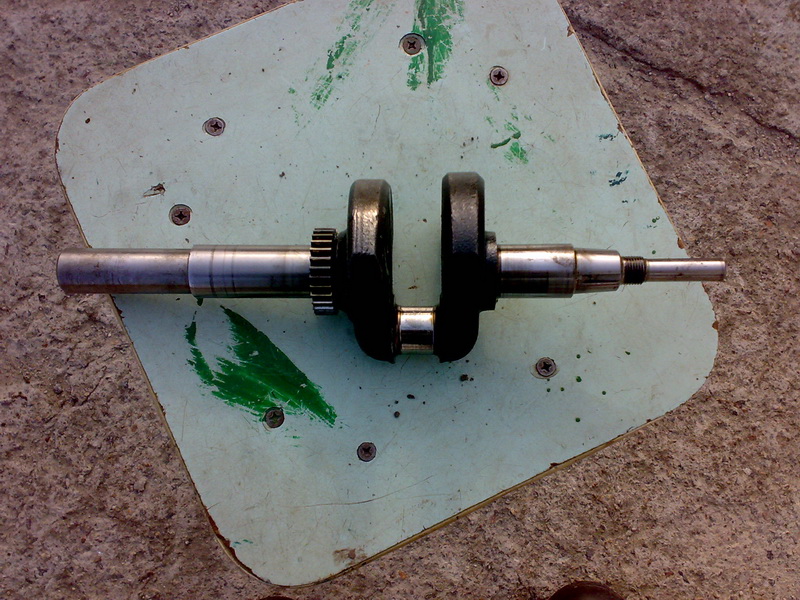

Вот сделал фото,коленвал,блок с латкой и передняя крышка.

Pavel003 написал : от сделал фото,коленвал,блок с латкой
Спасибо Вам Pavel003, за фото, еще бы и размерчик :) , и от чего блок так пострадал?

jonia, Вторая фотка очень похожа на наш ДМ-1 По присоединительным размерам на картере. На коленвале нет резьбы и утонщения, но есть канавка под шпонку и на конце под стопорное кольцо.

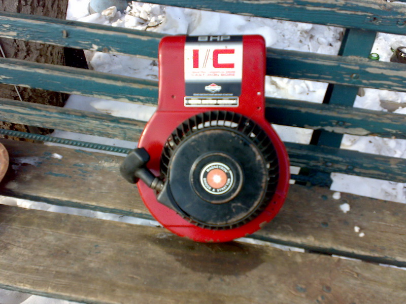

edmond написал : Вторая фотка очень похожа на наш ДМ-1
Это фото имеете ввиду? Думаю вал идет на центробежный насос, воду качать, а на резьбу посажено рабочее колесо, что в улитке вертится ... а B&S, вроде близнец с ДМ-1, а вот кто старше ... не знаю ... Вот Вам и вид карбюратора, КМБ-5, похож?

edmond написал : Вторая фотка очень похожа на наш ДМ-1 По присоединительным размерам на картере. На коленвале нет резьбы и утонщения, но есть канавка под шпонку и на конце под стопорное кольцо.
ДМ 1 это копия этого бриггса.
jonia написал : за фото, еще бы и размерчик , и от чего блок так пострадал?
Оторвало шатун,или поршень от шатуна.Я получил его уже заваренным,то есть я его не разбирал.Размеры постараюсь завтра.У меня и ДМ 1 стоит разобранный.Тоже не мой.Посадочные места у валов одинаковые(это зад колена)Но они не взаимозаменяемые,передняя опора у Бриггса на втулке,у ДМ 1 на подшипнике.Размеры разные,у ДМ 1 вал тоньше.Ну и носики разные и по длине и по резьбе.У ДМ 1 метрическая резьба,у Бриггса дюймовая.Но Бригссовский если проточить можно поставить на ДМ 1.Но операция д.быть на хорошем станке,и токарь д.быть классный..Бригсс я вряд ли смогу восстановить,а ДМ 1можно попытаться.Завтра если получится сделаю фото валов рядом.Шестерня на валу у Бриггса сьемная у ДМ 1 заодно с валом изготовлена.
