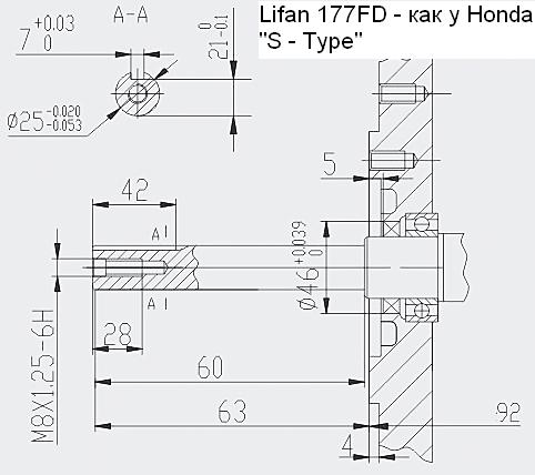

jonia написал : подобно, как у меня "195432-1140-01" и потом вытянуть "Parts List".
Именно такие цифры стоят у меня.Есть еще код 9401191B.Так что движки один в один.И инфа в тему пришлась.

Pavel003 написал : ... Есть еще код 9401191B. ... И инфа в тему пришлась...
Я рад слышать .. :) такой же и у меня...
Добавлю еще немного фото, и так сказать, мысли в слух... Показан размер валов у Lifan, у них "Q1" ->25,4mm и "Q2" ->25mm (выше ссылки на сайт продавца), единствено смущает размер 88.5мм, до корпуса двигателя, у варианта "Q1" 25,4mm, что касается "Q2" 25mm, то полная замена Honda, у кого она есть. У продавца выше (Lifan), нету 9 л.с. Q1, в наличии, только Q2, а 13л.с. есть и Q1 и Q2 .... А у B&S , двигатели с 1" имеют длину вала 73,0мм и 73.8мм (2-7/8" и 2-29/32") соответно, но нет никакого чертежа, чтоб все ето понять наглядно ... :( Ну 0.8мм не проблем наверное спилить если длинше, чем надо ... :)

Вал у Lifan 188 FD подойдет почти 100%,вопрос только в посадочном месте фланца и двигателя,если они совпадают,или легко дорабатываемая ситуация,вот и замена Бриггсу.Но я на твоем месте просто сделал бы ревизию своему.Вполне воэзможно он еще будет работать и работать.Сосед просто сам убил этот двигатель,он лил туда отработку после Ауди,это от жадности.А отработка это практически вода с песочком.

Pavel003 написал : Но я на твоем месте просто сделал бы ревизию своему.Вполне воэзможно он еще будет работать и работать.
Да, я тоже так думаю, надо мне поискать по магазинам запчасти, и исходя из етого, предпринять что либо ... Скоро надеюсь получу китайский хроно/тахо метер, и весной сделать замер рассхода горючего, по нему будет ясно состояние. Ну и вопросы/советы буду задавать здесья ... :)
