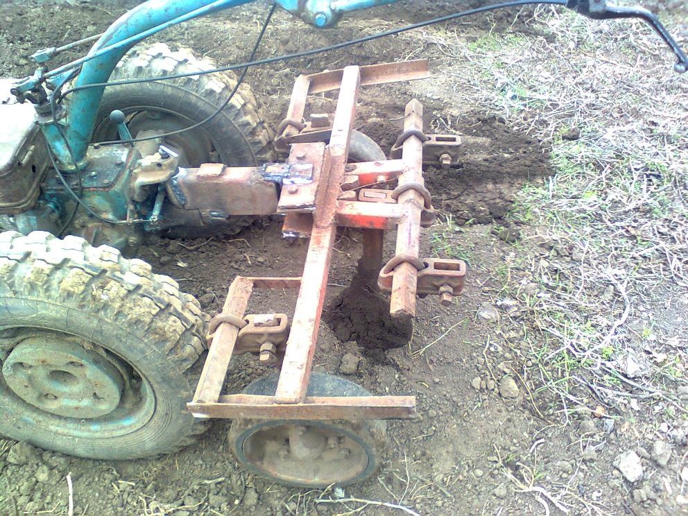

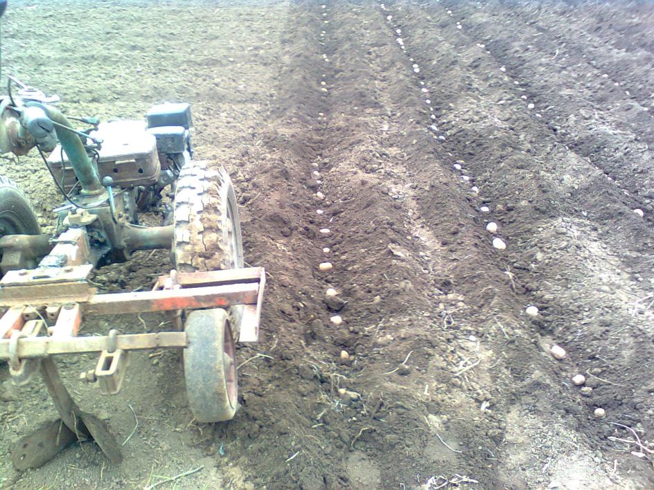

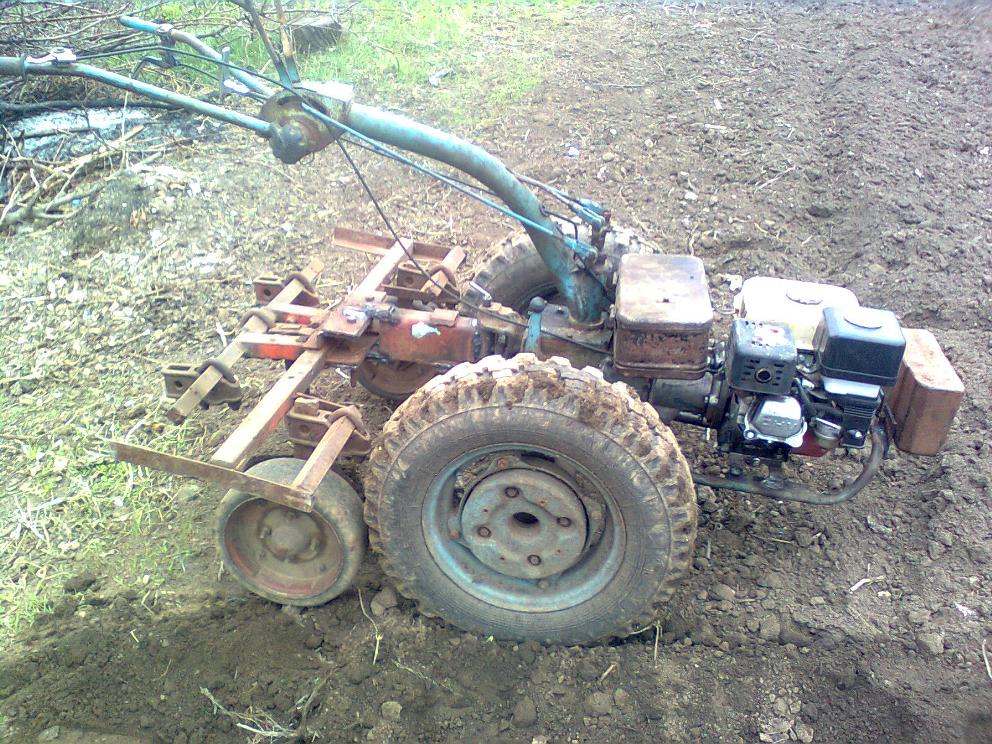

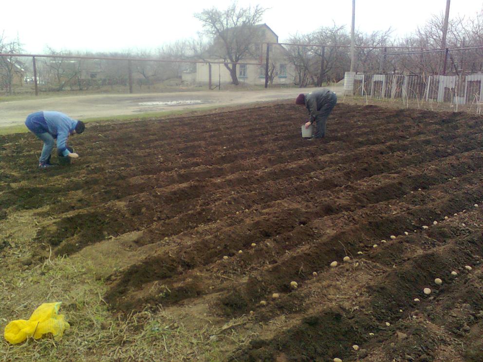

Уважаемые форумчане! принимайте в ряды счастливых владельцев мотоблока-конструктора! приобрел технику в полном комплекте: фреза, телега, плуг, окучники - доволен как слон! Прет как дурной! фотка с сынишкой в деревне.

Фреза Сморгонская - прямой вал от ВОМ. обороты велики у нее. На первой передаче при 12 фрезах, на полном газу глох, так как не в силах прокрутить вал с таким количеством земли. решил проблему постепенным уменьшением фрез. сначала 8, потом 6, а затем оставил вообще 4 - только выгнул их буквой S. Теперь и скорость на первой, на полном газу приличная, и почву перемалывает до нужной структуры. Думаю весной огород пройду за 10 мин. Есть у нее еще одна проблемка - тащит впереди себя бруствер земли, думаю впереди открыть кожух - пусть вперед бросает.
Евгений написал :
Поздраляю ! Пусть служит долго и надежно !
Тоже работаю с фрезой. Нравиться даже больше, чем с плугом (не надо копать вручную грядки). Но лопасти не выбрасывал, а просто разобрал, заточил кромки и шлифанул шлифмашинкой - сопротивление снизилось. Обычно делаю два прохода - первый помельче, второй поглубже. Когда разрабатывал целину, вообще не включал передачу - подталкивал мотоблок. Он цепляется лопастями и потихонечку продвигается и очень старательно мелет ВСЁ что попадется.

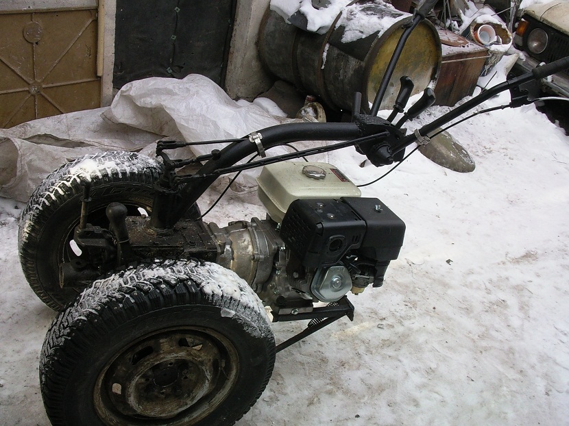

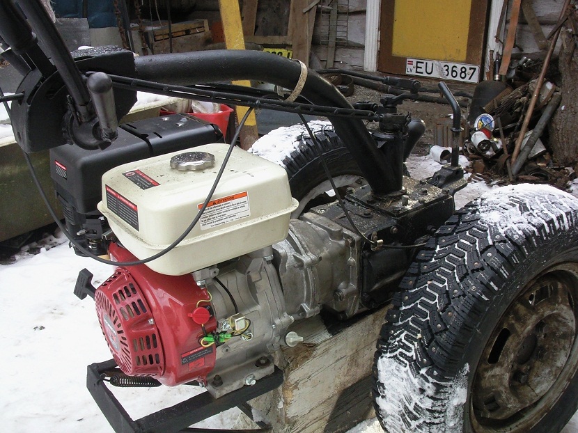

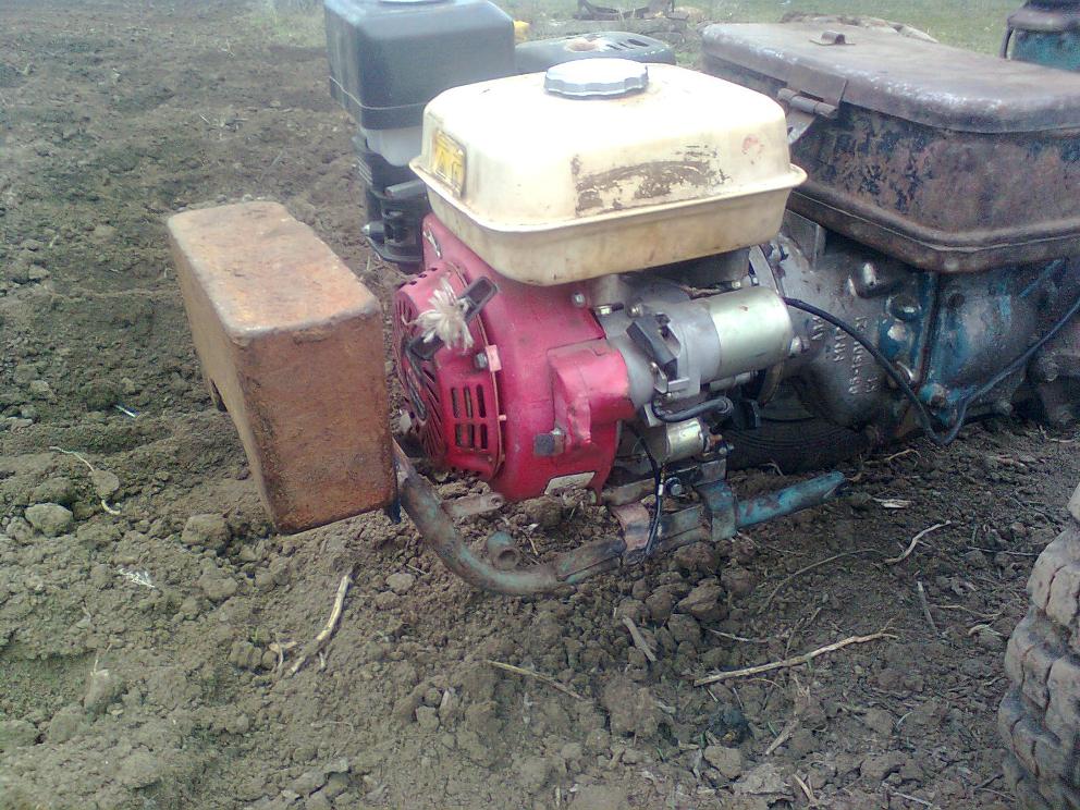

Ясен перец, что на пупе. Мои самодельные задом не ездят от мотора, поворот за счет пупа, я и писал поэтому поводу, что когда поставил вот такое на колесах
то стало тяжело разворачивать, а тянуть лучше не стало. Снял само собой. Но тормоза на колесах мне никак не помогли бы, ни вперед ни назад. Почему и ставят рулевое на Невах и прочих Фаворитах, ставят они не рулевое на самом деле, а усилитель пупа. Чтобы развернуть то что не особо предназначено для разворота. То есть вагонную тележку.
