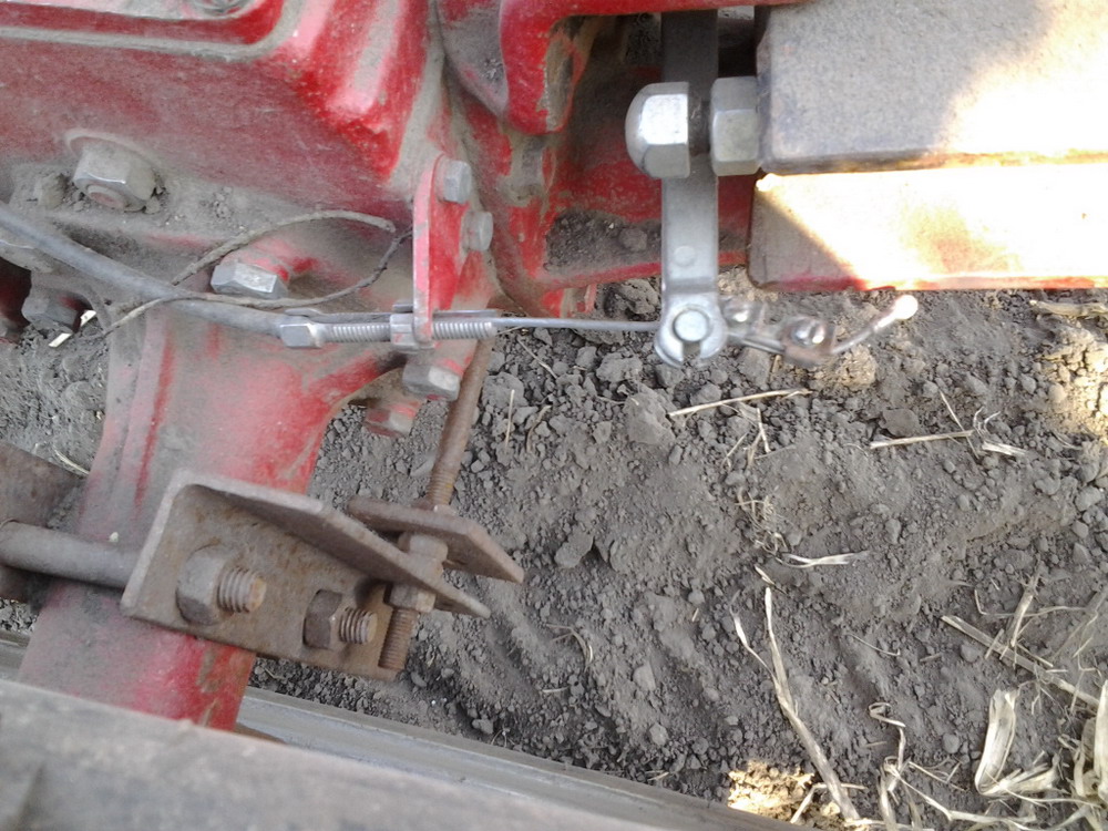

dsvalent написал : Господа хорошие! Порвался тросик сцепления. Есть тросик подлиннее. Подскажите наиболее оптимальный способ его укоротить. Какая длинна тросика (от оболочки до "гули") должна быть? По моим замерам 13 см. У кого были похожие заморочки расскажите, плиз.
Давненько уже не заглядывал на форум. Для сцепления лучше всего подходит трос сцепления Муравья. Длина оплетки 1700мм. Вылет свободного немного больше родного. По совету Умного укорачивал свободный кончик. До этого ставил регулировочный винт от ручки ИЖ между оплеткой и родным регулировочным. Работало но временами могли винты складываться\ и помогал так сказать шпагат (выключал сцепление ногой). Сейчас снял винт от ИЖа вкрутил на половину родной регулировочный на вышедший за пределы втулочки конец троса одел фиксатор и зажал винты. Работает на ура. В качестве фиксатора использовал пластину в сборе от колодки элекрических соединений. Это пластинка с 2 отверстиями М3, 2 - П-образных шайбы и 2 винта М3. Трос положил на пластинку одел П-образную шайбу и зажал винтом. Фиксация на любом месте тросика.

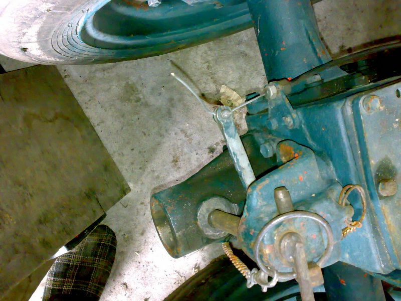

У меня на МТЗ так сделано, но проще. В боченке, вдоль резьба то ли М3, то М4 не помню, трос протянул винт закрутил. Сделаю фото, выложу. Плоскогубцы и отвертка. Делал это скорее всего сам. Честно, не помню уже. Тросик режу сваркой, зажатый, чтобы не пушился хвост. Потом и в оплетку можно протянуть и в отверстие бочонка.

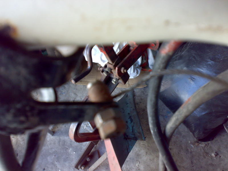

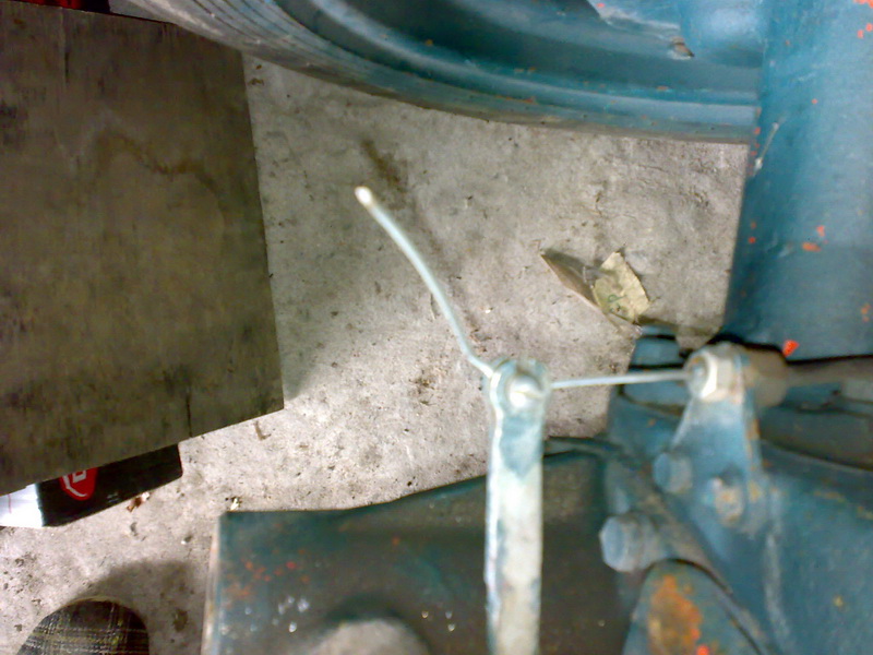

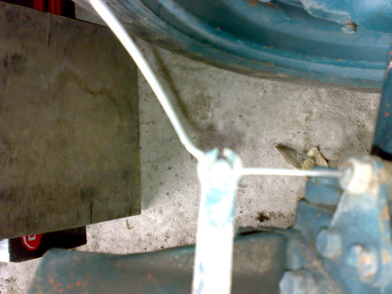

Вот сделал фото. На первом Нева трос сцепления возле ручки. Видно не очень, но понять можно.
Потом три фото это сцепление МТЗ 05. Видно по разному, но понятно д. быть без проблем.
Никаких шайб, клепаных гаек, дрель, два сверла, метчик М4, бочонок примерно 10 мм туда сюда.

Нет. Когда режется резьба она режется насквозь (то есть проходит на другую сторону бочонка), и винт вдавливает трос не в скользкую ровню поверхность, а в еще одну резьбу, Вынуть его очень тяжело. Тросик можно вообще купить без оплетки. Ну и сделать оконцовку троса с бочонком тоже не сложно. Хотя делать надо, а это и время и инструмент. Поэтому у меня пара тросов сцепления с Муравья (у нас это самый длинный трос сцепления) всегда есть в запасе.
