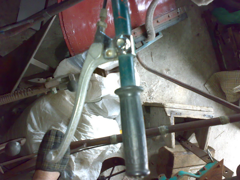

Марош написал : Кто-нибудь Сам сделал ручку сцепления. Может расскажет, чтобы повторить и сделать под себя и не искать эти ИЖевские, ЯВАвские? Где их теперь найдёш?
 У нас в магазине "Старт" есть. Я на МТЗ ставил, скорее всего именно с ИЖа, но по любому с мотоцикла, есть резьба под зеркало. Вот фото . Обрати внимание на саму ручку с ней никто ничего не делал. А вот такая же примерно на МБ (самодельном) ручка выгибалась в сторону от руля, потом благополучно ломалась дважды (просто тянул МБ упиралась в арматуру и ломалась) и дважды я ее варил, может еще и кривизны добавлял.. Сцепление вроде на обоих выжимается.

луцык написал : [B] Между винтом регулировочным и переходником обязательно должен быть зазор, иначе шток будет давить на сцепление и выключать его. Это главное условие, что бы оно не буксовало (об этом не написано в инструкции) . Может это тот зазор, который , когда выжимая сцепление ручкой сцепления одной рукой, а второй нажимаешь на рычаг сцепления с регулировочным винтом, то можно дожать еще пару миллиметров? Вопрос. Так при хорошем выжиме ручкой сцепления, должны убираться эти несколько миллиметров, или эти миллиметры должны остаться. Мотоблок Беларус-09.
Говоря о зазоре, я имею в виду то, что при включенном сцеплении (когда ручка сцепления отпущена) на шток сцепления ни что не должно давить, для этого зазор и нужен. В противном случае шток будет давить на сцепление и оно будет пробуксовывать.

луцык написал : Говоря о зазоре, я имею в виду то, что при включенном сцеплении (когда ручка сцепления отпущена) на шток сцепления ни что не должно давить, для этого зазор и нужен. В противном случае шток будет давить на сцепление и оно будет пробуксовывать.
Это, так называемый, свободный ход сцепления, или педали сцепления точно не знаю.

Pavel003 написал : Это, так называемый, свободный ход сцепления, или педали сцепления точно не знаю.
Значит этот свободный ход трогать не стоит?
