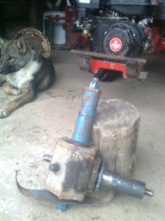

Я вот из этого редуктора задумал сделать «сбивалку» ботвы. Для этого, мне так кажется, колеса мотоблока Белорус-09 необходимо поставить шире. Картофель посажен через 60 см., то для сбивания ботвы, колеса поставить на 120см. Может у кого есть опыт эксплуатации мотоблока с измененной шириной колеи колес мотоблока Белорус-09 отличной от заводских установок в сторону увеличения?

Марош написал : Для этого, мне так кажется, колеса мотоблока Белорус-09 необходимо поставить шире. Картофель посажен через 60 см., то для сбивания ботвы, колеса поставить на 120см
Зачем? Ну и сбивайте по одному гребню за проход.

Марош написал : Я вот из этого редуктора задумал сделать «сбивалку» ботвы.
У богатых свои законы. Это готовая фреза. Я такой сам леплю. Уже все сделано просто собрать надо. Но без цепного редуктора для меня в нем нет особого смысла поэтому и лежит разбросанный. А колеса шире зачем? Умный тебе правильно написал.

Мне эта половина МТЗовской фрезы с редуктором и ножами досталась случайно. Думал прикупить редуктор, который подсоединяется к ВОМу. Позвонил на Сморгонский завод. Ответили, что цена его будет половина фрезы. Решил, что мне, для моих 30 соток, а земля в нашей местности глина, да еще с хорошими камнями, достаточно и культиватора. Сначала хотел продать, но потом решил, что такой редуктор и самому для каких-нибудь самоделок пригодится. Пришла мысль о «сбивалке» ботвы. А там еще куда-нибудь придумаю. Можно и по одному ряду ходить, но возможно потянет и два. Что может произойти, если удлинить «чулки» на 30 см.? И как?
