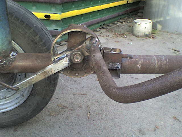

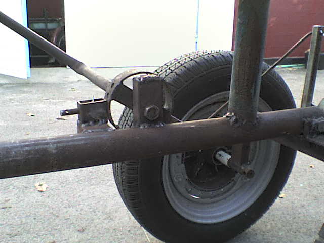

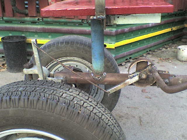

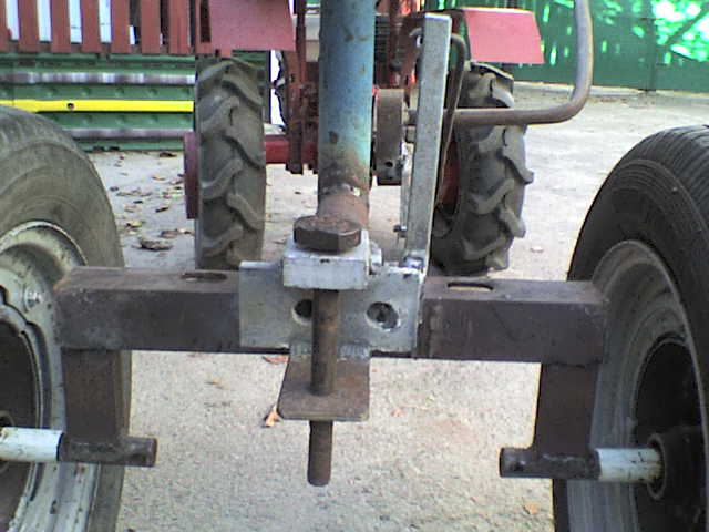

Здраствуйте уважаемые вот продвигается моё изготовление адаптера хочу предоставить вам фото но имеется ещо много вопросов и нужно искать ответы. Пробовал поднимать плуг со сцепкой оказалось не так и легко. Может я чтото с размерами плечей чтото перепутал что правда делал на "глазок". Хочу спросить как поднимать навесное а в часности плуг и сцепку на адаптере от Мотор Сич. Что единственно понял то тормоз на адаптер нужен обязательно и это факт иначе можна попортить много и нужного. И ещо вот фото переделаного "Буфера" на МБ и подножки с доделанным приспособление для быстрого откидания ножки. Воспользовался любезно предоставленной идеей.

RAFI да рычаг который у вас выходит против ручки слишком длинный. На моем заводском там корешок см 10 всего. Тормоза нужны обязательно! Впринципе можно сделать и примитивные прямо на резину чтобы действовали:) Масштабы работ не такие и большие. И еще РАФИ - от себя - вы пытаетесь сделать сцепку на адаптере с креплением только по центру... утверждать ни чего не буду, на моторсичевском работает вроде. но скорее всего у вас при работе с парным окучником например будет то один то другой уходить глубже. Можете глянуть что я чудил со сцепкой :) но лучше что то с колесом делать. только вот думаю поставить его до или после раб органа. Будете делать регулировку погружения ствте резобовое что нибудь - мотоблоки легкие и см даже чувствуется. Сегодня кстати культивировал на металических грунтозацепах (под дождем) и мне почему то понравилось.:)
А подъемное наверное лучше не придумать..

umnyi написал : но скорее всего у вас при работе с парным окучником например будет то один то другой уходить глубже.
Уважаемый а почему вы так решыли?
umnyi написал : Будете делать регулировку погружения ствте резобовое что нибудь - мотоблоки легкие и см даже чувствуется.
Что конкретно вы имели в виду?
