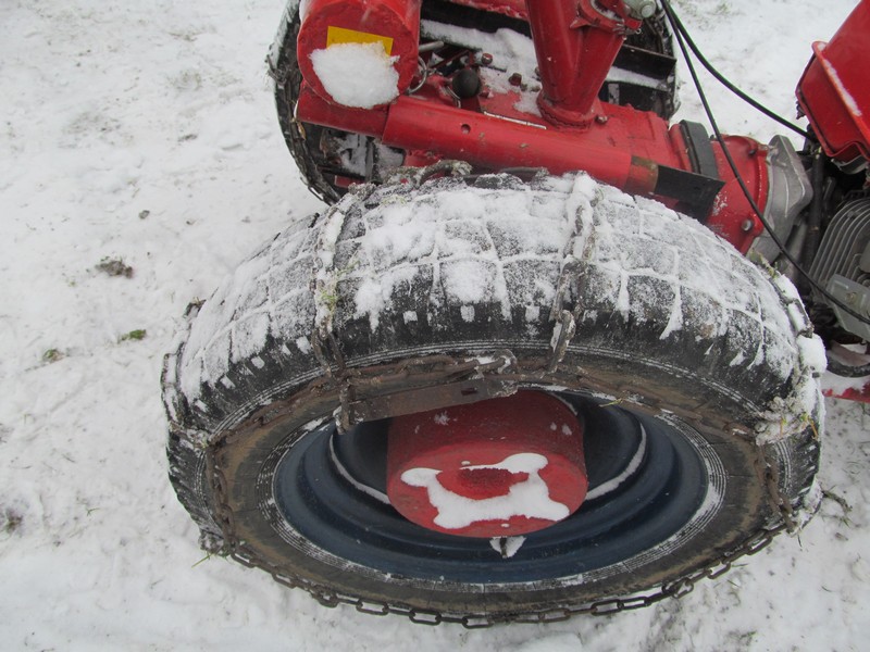

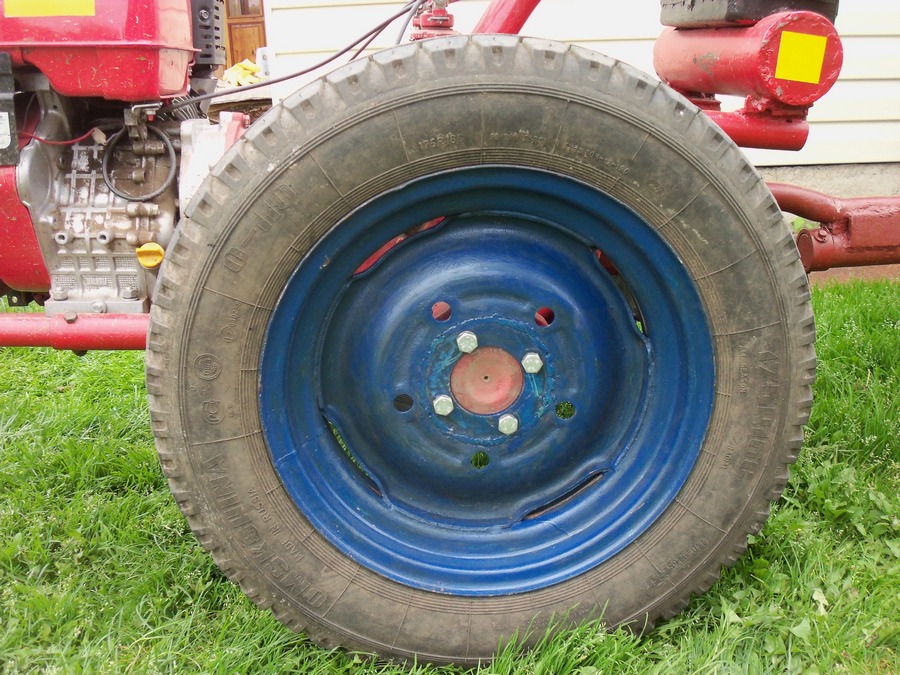

Описание агрегата в моём профиле в альбоме. Передняя балка самодельная.Поворотные кулаки - токарная работа. Колёса от инвалидки, между половинками дисков расширитель, кольцо шириной 60 мм.

У мну прицеп от МБ Нева. На родных 12" колесах у МТЗ фейс был наклонен немного вперед на 16" на столько же нос поднят вверх. Это не критично.
Причина разбитых отверстий в скобе лень. То есть взять имеющуюся в наличии качественную втулку 40х16х70 и приварить вместо штатной что в прицепе 25х16х70. Вот эта самая тонкая втулка и есть причина разбитых отверстий.
Стойку у плуга увеличил да. Но тот же рыхлитель цепляю без удлинения. Фрезы у мну нету но кажется Виталий на Агро переделывал привод фрезы под 16". Но думаю а вернее уверен что переобуть МТЗ в 12" для работы с копалкой и пусть фрезой. Для копалки на моем участке 1 передача и 12" колеса самое то.

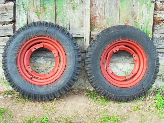

Насколько мне известно фрезы у тебя нет вообще, потому что если бы была, ты бы знал, что на 16 резине фрезеровать не будешь, потому что скорость большая. А что касается плуга, то сцепкой высота навесного регулируется элементарно. Конечно за счёт плеча нагрузка на сцепной узел возрастает, но большие тапки помогают не зависать на брюхе, выше дорожный просвет, меньше пробуксовка колёс, выше скорость. Вспашка на 16 тапках на 3 передаче . для меня самое то что надо. Из недостатков, невозможно работать с навесными которым требуется низкая скорость: косилка, фреза, копалка и т.д. Но на переобувание колёс тратиться пол часа
Лично мне захотелось иметь комплект колёс на 16 по причине постоянного зависания на брюхе, но комплект заводских я не выбросил и никому советовать не буду.

Вот что мы имеем при переоборудовании нашего мотоблока 16-ти дюймовыми колесами. Добавлю. В транспотных работах надо быть всегда начеку. Увеличивается вероятность опрокидывания мотоблока на уклонах, по сравнению с 12-ти дюймовыми.

Вы вот типа на интуитивном понимании того что знает и чем владеет Рыбачек пытаетесь убедить меня, владельца МТЗ переобутого в 16" тапки при первой же возможности. Нет проблем с переворотом плавнее проходит ухабы и кочки. При том что есть в мотлохе ХУ пока отдаю предпочтение 16" колесам. Причина банальна нужна первая передача со скоростью которую обеспечивают 12" колеса для картофелесажалки и картофелекопалки. Соответственно есть думы про 19" колеса для остальных работ.
