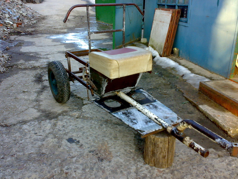

-=Суворовец=- написал : Два вопроса. 1) На чертеже изображено дышло от штатного прицепа МТЗ? 2) Если да, то есть ли какие дополнительные ограничители поворота на дышле, которые не обозначены на чертеже?
Штатный прицеп к МТЗ Бобруйского завода 1993 г. выпуска купил год назад. Как видно заводское дышло не лебединая шея. И ограничители поворота на месте.
Pavel003
Pavel003
Регистрация: 20.02.2011
Харьков
Сообщений: 6099
08.12.2013 в 21:16:00
majkl написал : Как видно заводское дышло не лебединая шея. И ограничители поворота на месте.
И из фото видно, что так сделано для уравнять днище кузова ( на его уровне находится дышло) и место подсоединения по высоте....

Да, у меня прицеп ПХ-0,5, а в новом Сморгонском прицепе ПМ-00.000РЭ кронштейн поворотный - лебединая шея и в мануале тоже она нарисована. Только огрничителей поворотов нет на рисунке. Выше фото лебедя из инета, фото прицепа Мароша не вижу.

Если присмотреться, то такой кронштейн поворотный изготовить в домашних условиях не так уж и сложно. Купить колено и приварить куски трубы. Для соединения с мотоблоком, подходит палец поршня от трактора Т-40, ДТ-25, Т-16. В нем отверстие на 17мм, запрессовать в трубу подходящего диаметра, обрезать болгаркой, он немного длиннее, обварить и приварить к "шее". Маневренность прицепа увеличится в разы.

Марош написал : то такой кронштейн поворотный изготовить в домашних условиях не так уж и сложно.
Точно. Я изготовил.Лучшего не нашел, за Невой видна сцепка, правда как у старого МТЗевского прицепа. Вот еще .

Для соединения с мотоблоком, подходит палец поршня от трактора Т-40, ДТ-25, Т-16. В нем отверстие на 17мм, .
Марош, спасибо за информацию. А если шея над колесом стоит, нос МБ не клюет, в соединении кронштейн/дышло есть какой нибудь стопор? При левом повороте шея на сцепление не давит?

majkl написал : При левом повороте шея на сцепление не давит?
У меня нет ограничителей, давит. Но над колесом у меня не может быть дышло. Сорри, что влез....

majkl написал : Марош, спасибо за информацию. А если шея над колесом стоит, нос МБ не клюет, в соединении кронштейн/дышло есть какой нибудь стопор? При левом повороте шея на сцепление не давит?
А как он будет клевать, если давит вес прицепа. Кронштейн застопорен кольцом с пальцем. Увеличив снимки, можно это кольцо немного рассмотреть. В общем все просто, как … .
AlexSvg написал : Цитата Сообщение от Марош Посмотреть сообщение Нажмите на изображение для увеличения. Название: Копия Фото0194.jpg Просмотров: 10 Размер: 43.2 Кб ID: 460823Нажмите на изображение для увеличения. Название: Фото0286_2.jpg Просмотров: 11 Размер: 43.9 Кб ID: 460821Нажмите на изображение для увеличения. Название: dishlo.jpg Просмотров: 6 Размер: 31.9 Кб ID: 460824 Марош, Вашими грузами можно и танк повернуть вспять. Такая проблема с проходимостью, или по 3 тонны за раз налегке? Спрашиваю, потому что мне стандарта из двух по заводу вполне. На любой дороге. Правда, горы штурмом брать не приходилось...
С этими грузами я пашу, культивирую, нарезаю борозды, закрываю клубни в бороздах и нравиться ездить по бездорожью и в лесу, где особенно такой кронштейн поворотный  очень часто выручает и не то что выручает, а вообще езда без такого кронштейна была бы одно наказание.
