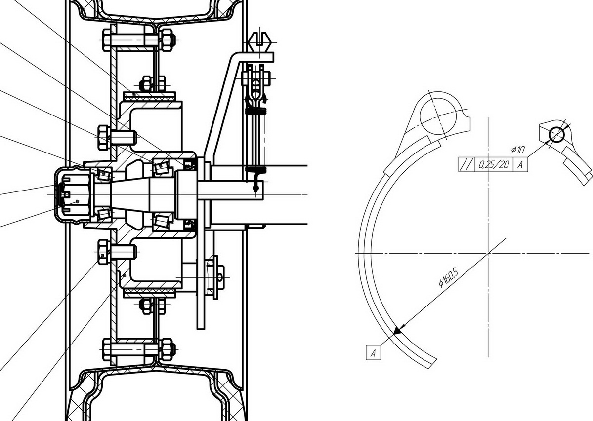

Привет всем. Может кто знает от чего подходят тормозные колодки к полуприцепу мотоблочному ПХ-05 1991 г выпуска, производства Бобруйскферммаш.

ovsienko написал : от чего подходят тормозные колодки к полуприцепу мотоблочному ПХ-05 1991 г выпуска, производства Бобруйскферммаш.
В прицепе мотоблочном ПМ:
09.10.2008 в 18:14:13
В моем прицепе принцып тормозной системи как на заднем мосту у жигуля. Две колодки разжымаются ексцентриком. Прицеп брал с рук новым (все время стоял разобранным в гараже), и предыдущий хозяин гдето потерял колодки. Но говорил что вроде как от запорожца должны подойти. Смотрел у запорожца они гораздо больше. Внутренний диаметр тормозного барабана прицепа 14см.

ovsienko написал : принцып тормозной системи как на заднем мосту у жигуля. Две колодки разжымаются ексцентриком.
Нет там такого принципа. Эксцентрик в мотоциклетных и мотороллерных тормозах, ищите в этом направлении. ИМХО. У мотороллера диаметр тормозного барабана 150мм.
11.10.2008 в 17:45:57
Shihan Извиняюсь. Имел в виду похожесть не ексцентриком а расположением колодок внутри барабана,( в олтличие от показанной на чертеже тормозной ленты. А у какого именно мотороллера диаметр 150мм - буду искать меньший по весу?

11.10.2008 в 21:55:07
ovsienko написал : А у какого именно мотороллера диаметр 150мм
"Тула", "Муравей".
