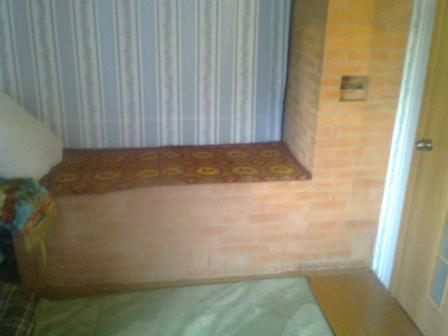

Я, с включенным дифференциалом, не в силах нормально повернуть мотоблок Беларус-09Н. Мне уже и с выключенным дифференциалом не очень легко его поворачивать во время полевых работ или разворотов, да еще когда разворотная полоса возле самого забора. Вот поэтому мне и нужен помощник при работе с бороной, культиватором и на разворотах. И, если номер с «помощником» поворотов на мотоблоке Белорус-09 пройдет, то это будет еще одно удовольствие, для меня, по крайней мере, как водопровод и канализация в доме, как компьютер и телевизор, или вот такая лежанка, которую в этом году построил и на которую теперь, когда мимо проходишь, так и хочется завалиться, как на … и которую рекомендовал бы всем мужикам иметь, которым 50 и старше. Да и зима на ней более приятно проходит.
