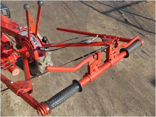

edmond написал : Нужно соблюдать простое правило: включать нужно до начала пробуксовки.
Разговор об этом, когда одно колесо уже в буксе на приличных оборотах
Марош написал : ездить с включенной блокировкой дифференциала или что? Один пишет, будет резкий поворот, если будешь останавливать колесо, второй что-то про дифференциал.
Вы всегда, скажем, пашете без блокировки, я нет. Сколько "нелепых телодвижений", МБ дошел до края забора, выключается сцепление, блокировка, переключается реверс, выжимается правый(левый) тормоз, включается сцепление, левое(правое) опережает правое МБ развернуло на 180, опять сцепление, реверс, поиск борозды. Всего при одном маневре, а на руле уже две лишних ручки и лишнее движение руками с выбором какую-же лучше выжать, и про сцепление с газом не забыть, и МБ при этом держать. :) Для меня все до автоматизма проще без тормозов на МБ, сцепление выкл, блокировка выкл, реверс, сцепление вкл, реверс, МБ уже в борозде, блокировка вкл и поехал. Любой разворот за счет тяги свободных для поворота колес. Думаю и с оборотным плугом будет тоже самое, тут важнее на МБ "выровнить качели", а не пытаться вывернуть рога МБ всем телом, доверьтесь ему и он сам все сделает за вас. Если вам нужно много ручек, то вот и пример http://www.zimagez.com/zimage/p1091098.php

Tankist написал : Разговор об этом, когда одно колесо уже в буксе на приличных оборотах
** то вот и пример http://www.zimagez.com/zimage/p1091098.php
На поворотах и разворотах, приличные обороты? Д-а-а? Но не буду спорить, если Вам так удобно разворачивать свой мотоблок, то пожалуйста. Я, на холостых разворачиваю на первой, а если позволяет раз воротная полоса, то и на второй передаче. А если вот так, или приблизительно так, расположить органы управления мотоблоком Белорус-09Н или МТЗ-05? А для тормозов смастерить двойную ручку буквой V?
Тогда возможно будет другая картина. В конце гона, выключаем блокировку, поднимаем плуг или окучник, выжимаем нужный тормоз и мотоблок сам поворачивает в нужную сторону, а что бы он "не выдуривался" при поворотах, для этого всегда надо держать руку на ручке сцепления во время поворотов - разворотов, а газ, понятное дело, скинуть. Ручка сцепления всегда его остановит. Да какая там скорость на холстом газу, да еще на первой или второй передаче.

Марош написал : Но не буду спорить, если Вам так удобно разворачивать свой мотоблок, то пожалуйста. Я, на холостых разворачиваю на первой, а если позволяет раз воротная полоса, то и на второй передаче.
Я не спорю просто целесообразности конкретной не вижу, я в день по 20-25 соток пропахивал на разных почвах, уклонах и размерах, сделайте, поработайте, убедитесь.

Вот и я читаю последние опусы и думаю - а что же мне теперь делать, ведь 28 лет и в движении блокировали, и на высоких оборотах ударом, и на месте.... По всякому, исходя из ситуации в конкретный момент.
По началу по совету бывалых старлся покачивать МБ что бы включить блокировку. Сейчас как бы вывел с зацепления зуб рычага блокировки и вперед. При проскальзывании колеса пружину дожимает шестеренку и блокировка как бы самостоятельно включается.
P.S. Штатной пружины доводчика нет, МБ 1984 г.в.
Значит были доработки у МТЗ.

Tankist написал : Я не спорю просто целесообразности конкретной не вижу,
Ее просто нет. Поэтому она и не видна. Если бы в них (тормозах), был хоть малейший смысл их бы даже за бугром ставили бы не опционально, а в базе, так сказать. По поводу того, что вытворяют трактористы с раздельными тормозами. Это профессионалы и техника профессиональная. В Абу Даби на танках тоже ребята такое вытворяют....На одном колесе в цирке тоже вытворяют ребята такое......, но я не видел велика с одним колесом..... Но это мое ИМХО......
