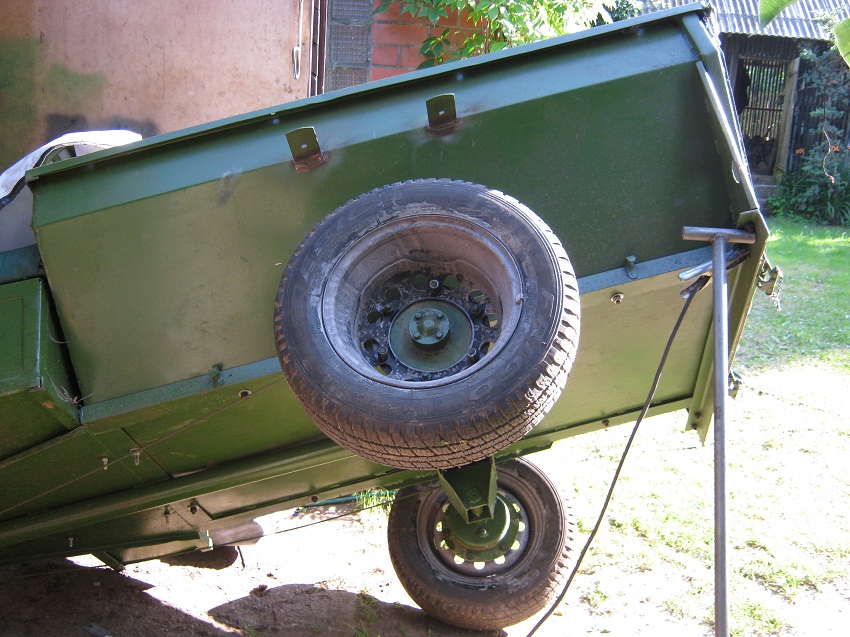

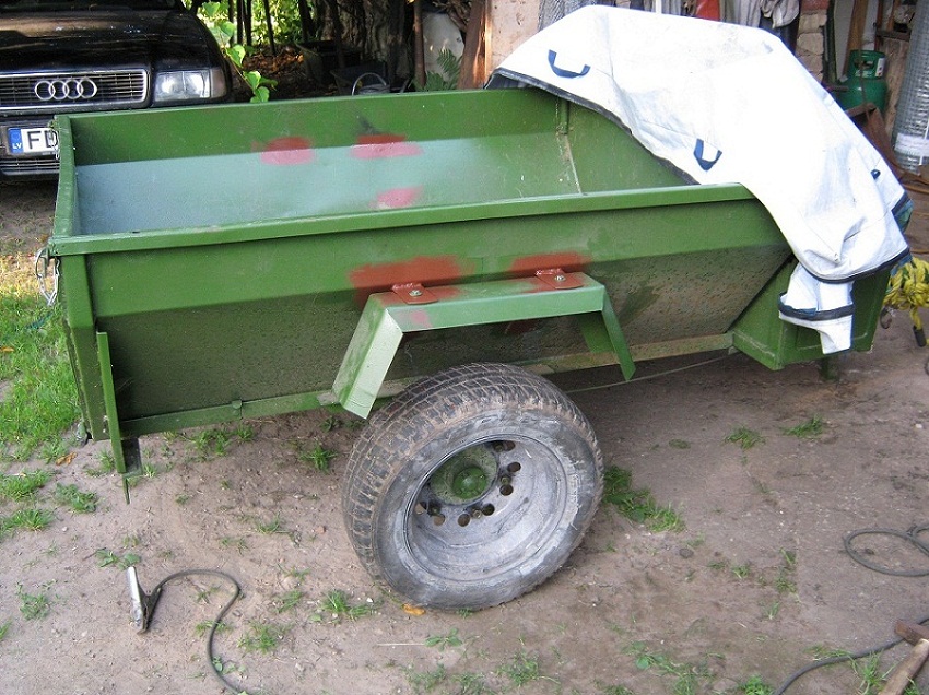

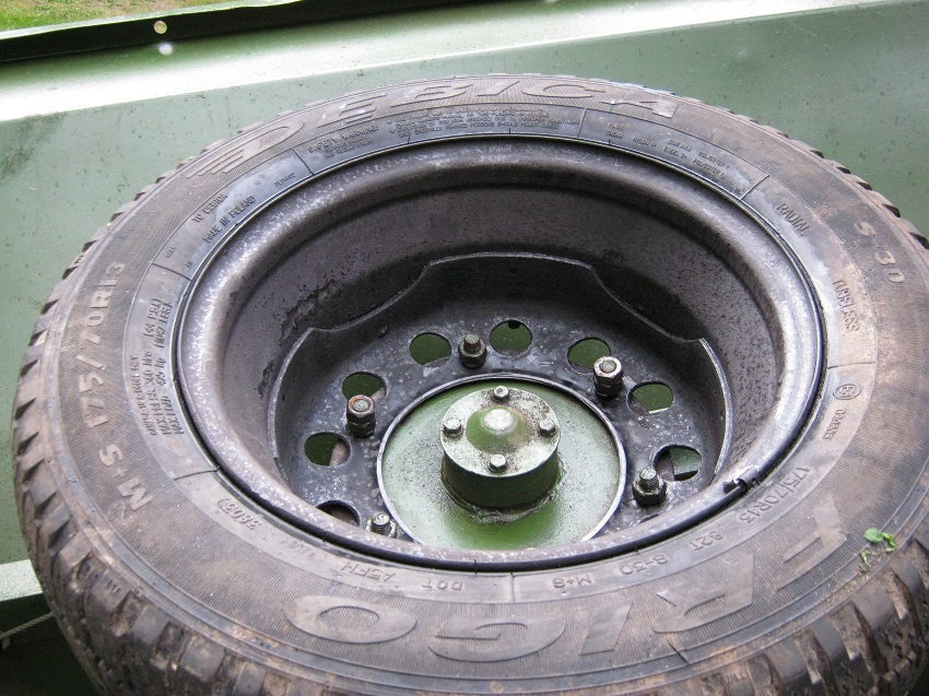

Поскольку есть примеры, когда мотблок в течение многих лет успешно используется с колесами R20, то R16 (Ф-122) является оптимальным размером. По крайней мере, для моих потребностей. Оригинальные R13 колеса были лишь немного ниже. И в то время любая техника всегда разрабатываются с запасом прочности. Поэтому осмелился поставить китайский двигатель 13л.с (по европейским расчетам только 11 л.с.)., так как оригинальный был до 12 л.с. Но с изменением колес мотблока на R16, прицеп уже не стоял горизонтально, на прицеп также переделал, но на R13, поставил от Ford Escort. Один получилса точно, второй с погрешностью 1,5 мм, но это не ощущаться во время вождения. Пол теперь горизонтально и с тяжелым грузом по неровностям, намного лучше. Но брызговики пришлось переделать выше. П рицеп теперь стал более стабильный, ширина колеи сейчас 120см.

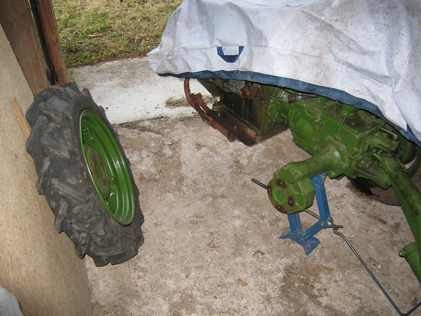

У меня вопрос. Кто чем и как поднимает мотоблок Беларус-09н или МТЗ-05 во время замены колес или если необходимо, что бы мотоблок работал без колес, какие кто подставки применяет? Может у кого есть фотографии этих приспособлений?

Два старых винтовых домкрата. И винтовые подставки под автомобили, еще СССРовские.

Я использую домкрат от Subaru Legacy. Если оба колеса, то два домкрат от ЛуАЗ-969М.

Наверное еще в теме тяжелых мотоблоков кто то давл рекомендации как типа опрокинуть МБ одной левой для замены колеса. Совет дельный и работает на ура МБ ставим фейсом на землюбез подставки. Болты на колесе почти откручиваются. Потом за рога МБ оптрокидывется на одну сторону Колесо снимается и на его место ставится другое. Понятно что другое должно быть по близости и на МБ лежать хотя бы один болт для фиксации. Со второй стороны аналогично. Где то у теме МС была приспособа под полуоси для вывешивания МБ. Если найду фотку вставлю.
Я его,МТЗ 05 просто за колесо поднимаю на противоположную сторону. Если быстро надо. Я не Геракл, и возраст не маленький. Вот этот (такой же) за ручки (рога) первый хозяин просто опрокибывал вперед и колеса висят в воздухе. Я такую операцию делал, ну может пару раз. Домкратом не пользовался приподмимал (скорее толкал) одну сторону (используя опору для бака, хороший рычаг) и под передний груз ставил мет. ящик для бутылок..
