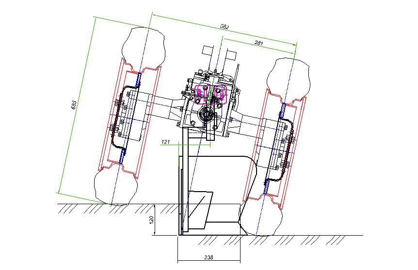

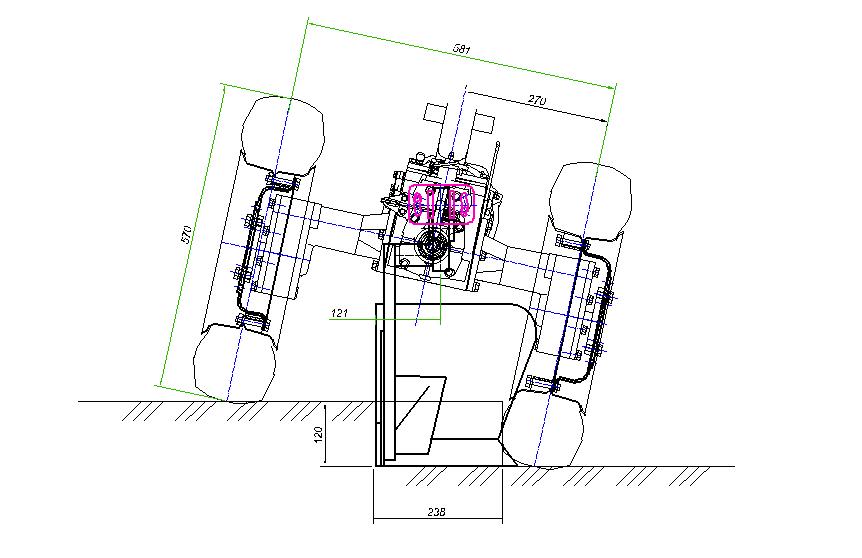

RAFI написал : уважаемый вы не удивляйтесь но у меня в практике в этом году уже два раза было весной при вспашке немного под уклон правда на ширине 550мм. и он лёг на правую сторону
Переставляя на узкую колею Вы увеличиваете угол наклона самого МБ, в поперечине, к горизонту. Я даже подумывал левое выносить в сторону на максимальную ширину колеи. При большем наклоне (узкая колея и большая глубина) да если еще и в поперек уклона то и масло на поршень может перетечь.

RAFI написал : я канешно извиняюсь но уважаемый НАП мне интересно и я хочу спросить я не очень рассмотрел ваш процесс вспашки и потому хочу спросить у вас правое колесо переставленно во внутрь тоесть колёсса стоят на шырине между колёсами 550мм или другое. У меня на стандартных колёсах с 600мм можно переставит на 550мм уже проверил на 500 не получается ни как.
Вот то что было на 12" и что стало на 16" колесах. Размер ширины вспашки на чертеже отличается в 3 мм 238-12 и 235-16.
