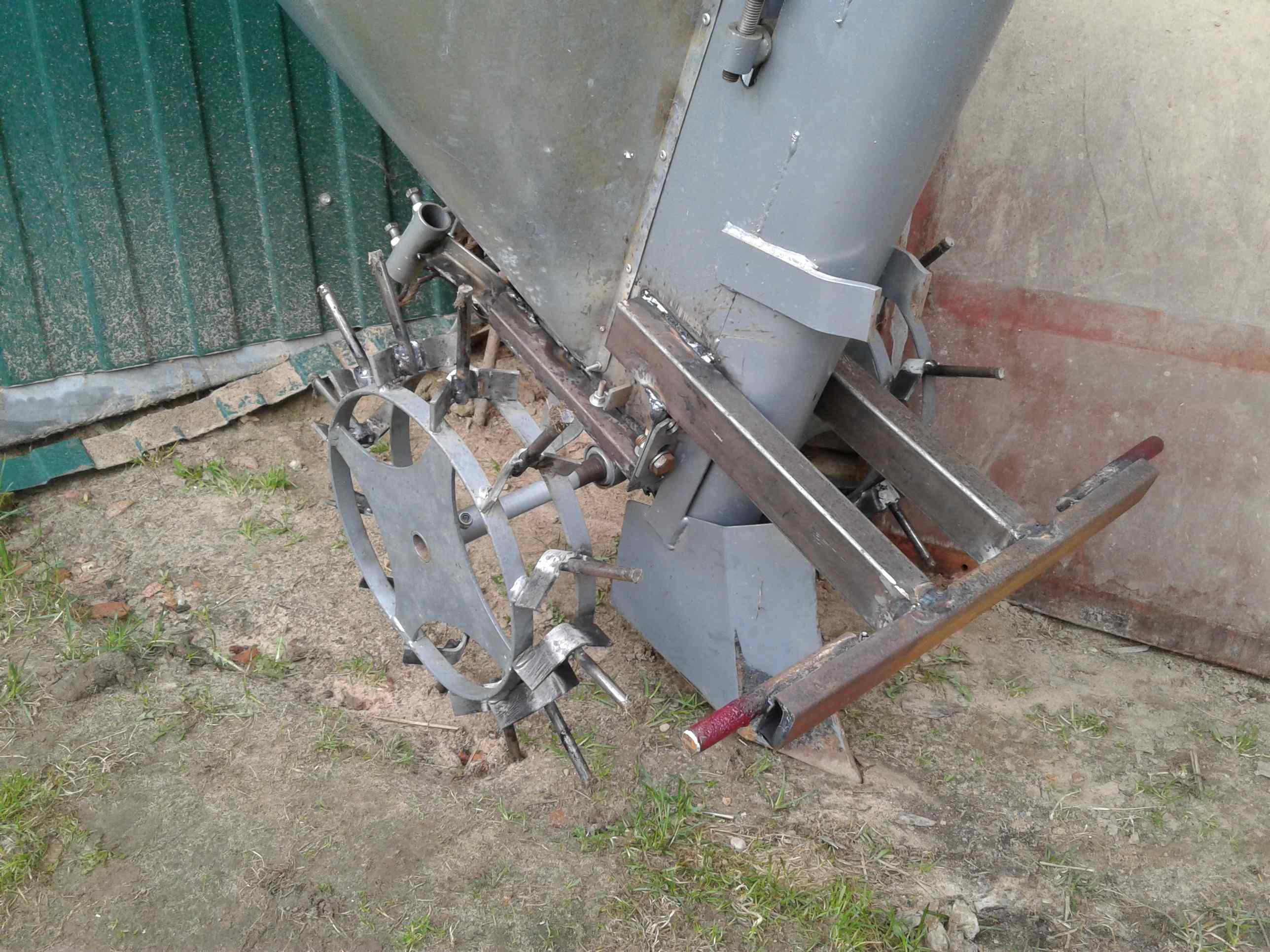

Alex_UssR
Alex_UssR
Регистрация: 31.05.2015
Барановичи
Сообщений: 1888
09.04.2017 в 11:48:23
Витун написал:
Halin написал: Буду делать две.
я тоже собирался делать две.Но если вдуг окажется,что нужно культивировать дерн,задействую 80-ку. Что успел сделать с сажалкой сегодня
Остальное думаю к посадке успею
Витун, думаете штыри помогут? Тож такая сажалка валяется. Купил - помучался и поставил назад. То цепь слетит, то картошку не возьмет, то клубень встанет раком и колеса волоком тянуться)

Витун, у меня к\сажалка чуть другой конструкции будет. До 1 мая должен закончить, но пока сам в командировке. Закончу - выложу фото.Недостатков меньше должно быть по сравнению с вашей(классической транспортерной) схемой конструкции. Пока на форуме такой не было.
Витун
Витун
Регистрация: 27.02.2015
Борисов
Сообщений: 944
09.04.2017 в 13:58:09
Ничего.Картофелекопалку подгонял три года,закопала.И с сажалкой разберусь,боюсь что из родных останутся только калеса,но это года через три.

Alex_UssR
Alex_UssR
Барановичи
Сообщений: 1888
09.04.2017 в 14:39:40
Витун написал: Ничего.Картофелекопалку подгонял три года,закопала.И с сажалкой разберусь,боюсь что из родных останутся только калеса,но это года через три.
Витун, штыри, в целом, интересная идея - ваше или где-то подсмотрели?
Alex_UssR
Alex_UssR
Барановичи
Сообщений: 1888
09.04.2017 в 14:42:34
Владимир С. написал:
Витун написал: И с сажалкой разберусь,боюсь что из родных останутся только калеса
Поменять местами их не лучше?
Владимир С., я менял - как-то разницы маловато. Тут беда в двух проблемах - там где цепь с ложками сбрасывает клубни, видимо как-то очень широко, что эти самые клубни набиваются и встают в клин. Ну и у меня - звездочки видимо не соосные. Плюс я еще паскудненько приварил крепление для трактора (они же изначально мотоблочные).
В общем и целом, ее нужно всю переваривать)))))) Останутся только тарелки, бункер (хотя и его нужно увеличить) и цепь. Остальное придется переделывать.
